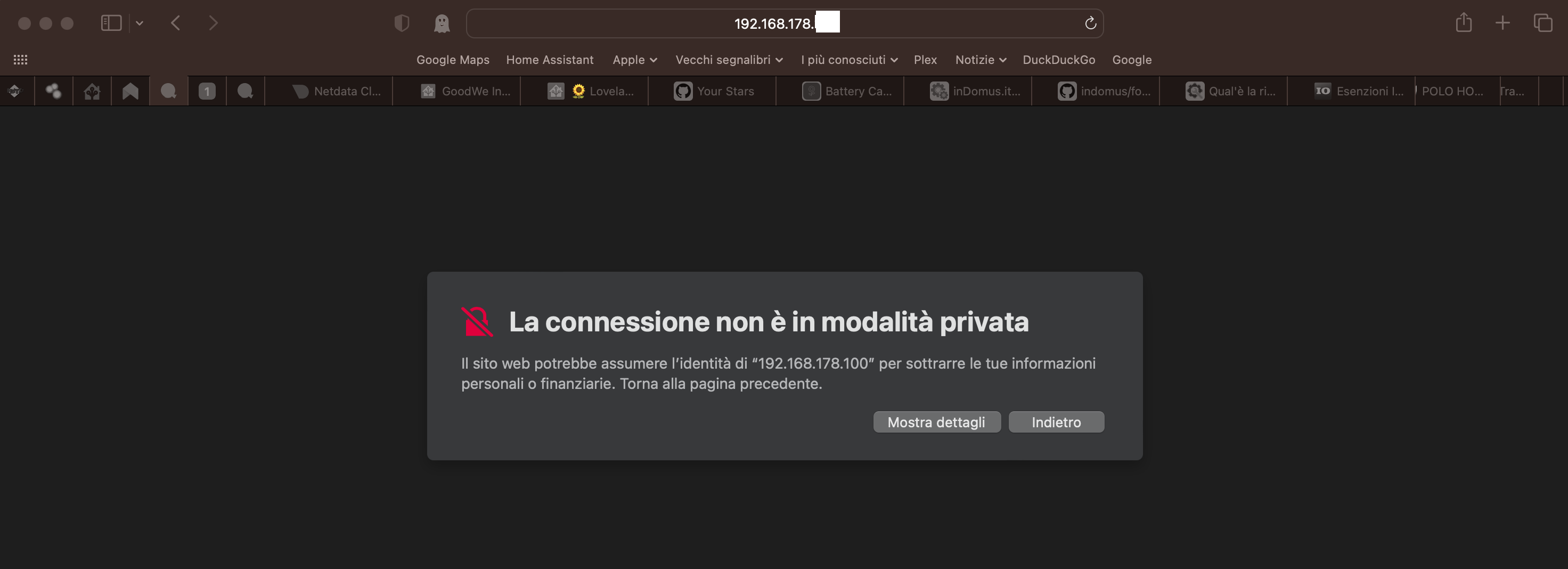

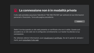

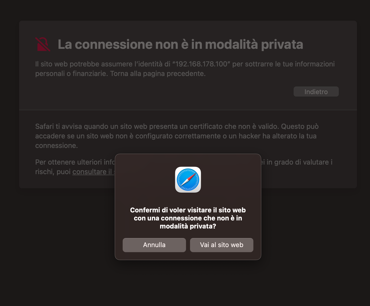

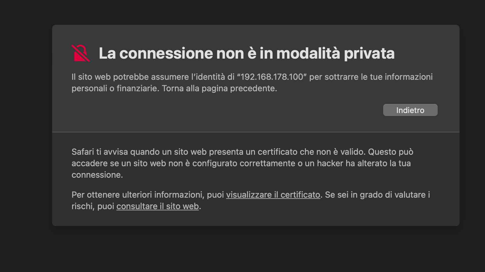

Ok, bisogna andare per tentativi.
Io uso Safari (sono un utente Apple) e mi esce l'errore che vedi nello screenshot nr.1.
Si tratta di un errore di certificato che però si può superare senza problemi.
Mi basta cliccare su "mostra dettagli" e poi su "consultare il sito web" (screenshot nr.2).
Dopodichè "vai sul sito Web" e Safari mi apre l'interfaccia del NAS (screenshot nr.3).
Ora, io non conosco Avast ma se ti dà la possibilità di andare avanti fallo. Tanto ti stai collegando al tuo NAS tramite il tuo wi-fi per cui non corri rischi.

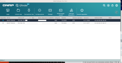

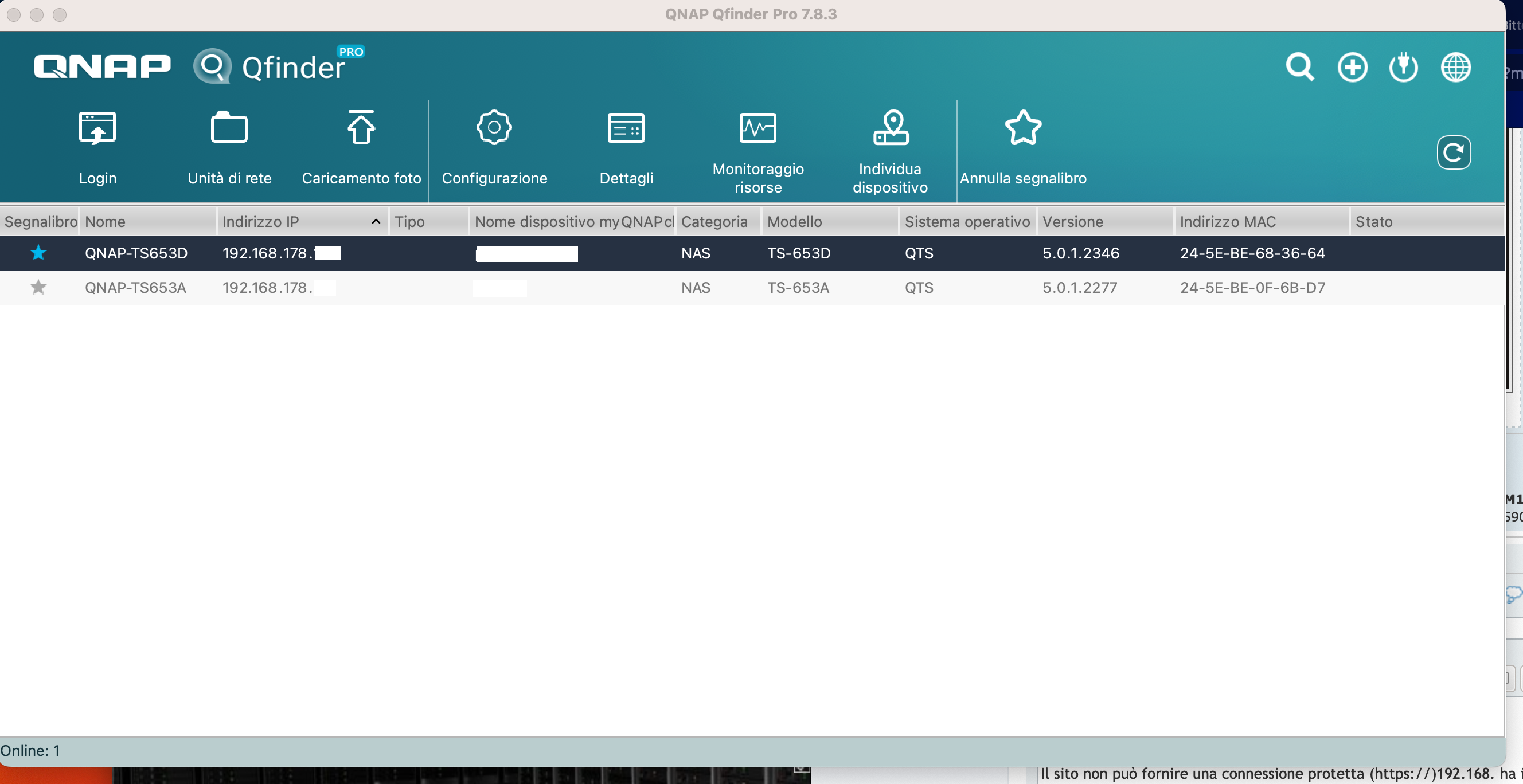

Se anche il suggerimento del post precedente non aiuta, accantoniamo per il momento la questione browser.
Prova a installare sul tuo PC l'applicazione per Windows che si chiama QfinderPro.
https://www.qnap.com/it-it/software/qfinder-pro
E' una applicazione ufficiale di QNAP e spesso è utile quando si hanno problemi a collegarsi all'interfaccia grafica del NAS.
Quando la lanci, rileva i NAS Qnap presenti sulla tua rete domestica e, cliccando con il tasto destro del mouse sul dispositivo che ti interessa, ti consente di fare un po' di cosine.
Ti allego uno screenshot della versione per Mac (ma quella Windows dovrebbe essere uguale)
Vedi se così riesci a combinare qualcosa.

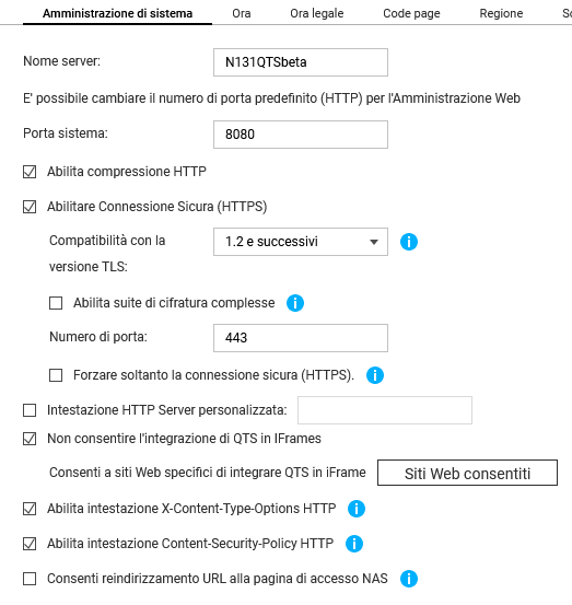

Re: Interfaccia Web non si apre
Hai per caso smanettato nella schermata allegata?
Ho già visto le schermate, ma non si sa mai, usa un URL pulito, tipo questo: 192.168.1.106 o questo: https://192.168.1.106
e non questo: https://192.168.1.106/cgi-bin/
al massimo provali tutti, ma con il tuo IP.
Buongiorno PiaNI,
se ho fleggato qualcosa è stato quando il vecchio cellulare toccandolo in un punto rispondeva più in basso per via dello schermo che... aveva una fascia orizzontale la quale non rispondeva ai tocchi.
A mia memoria, ho smanettato col cellulare nuovo in Qmanager per vedere di non aver fatto dei danni, perchè come ho già detto riesco ad entrare con esplora file - Totalcommander - e tramite Qsync in file station.
col browser arrivo alla schermata di accesso e li sfondo blu/azzirro e chiocciola all'infinito.
Ora come suggeritomi ho anche reinstallato il firmware e in questo momento ha finito e l'ho riavviato tramite Qfinder, nel pomeriggio farò ancora quello che mi hai suggerito, anche se tra tante cose devo aver provato anche quelle ma nel dubbio proverò e vi terrò informati.
Ringrazio e saluto
Silvio
