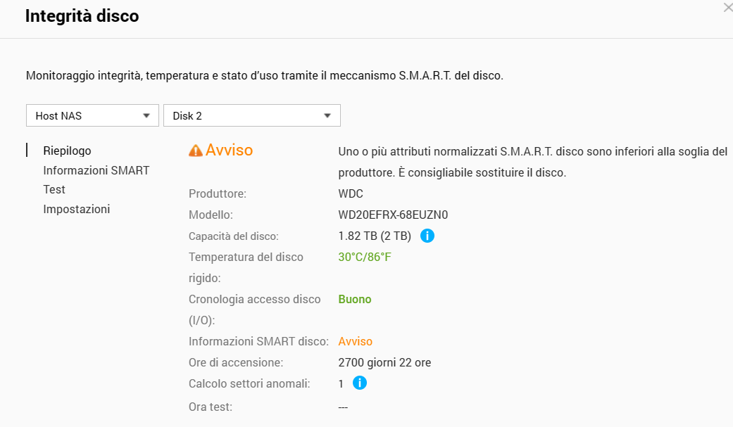

Ciao Ragazzi, bentrovati.
Torno a scrivervi per chiedervi un parere\consiglio su come procedere in questa situazione.
Dopo l'ultimo riavvio del NAS, mi sono accorto di un warning su uno dei due dischi (Disco 2).
Il NAS è un TS-262 (2 bay) e monta due Western Digital RED da 2TB in RAID1
Come vi dicevo, l'errore è recentissimo e rimane tale anche dopo lo scan dei settori danneggiati suggerito dal QTS.
Da un punto di vista prestazionale, non ho visto particolari cali di velocità o malfunzionamenti.
Vorrei però evitare di arrivare al punto di "rottura" e cercare di organizzarmi da ora.
Se proprio devo sostituire uno dei dischi, approfitterei per un upgrade di tutto lo storage prendendo due dischi nuovi da 3 o 4TB.
Cosa ne pensate?
Grazie mille come sempre del supporto e buona giornata a tutti : Smile :

Puoi provare a recuperare il disco, togliendolo momentaneamente dal nas.
Feci una giuda un po' di anni fa, qui sul forum.

Procurati il software per PC della WD: Data Lifeguard Diagnostic for Windows, e fai un erase totale, e poi una verifica approfondita dei settori, non quella breve.
Se non trova nulla, puoi rimetterlo nel NAS, se ci sono ancora allora è da sostituire.

A questo punto, procedere in questo modo:
- smonto il disco e lo monto su una HDD docking station che ho collegata al PC;
- scarico il software che mi hai indicato e faccio i passaggi che mi hai indicato;
Solo un dubbio\chiarimento:
nel caso fosse da sostituire, per non avere il NAS offline in attesa che mi arrivino gli HDD nuovi, potrei provare a rimettere l'HDD nel NAS, ricostruire l'array di dischi (avendo fatto una erase totale il RAID1 è da ricostruire) ed utilizzarlo per il tempo strettamente necessario?
Il mio dubbio è più che altro legato al fatto che, in fase di ricostruzione, il NAS potrebbe rilevare i settori danneggiati ed invalidare l'operazione.
Grazie ancora. : Smile :

Si puoi provare a rimetterlo, ma se rileva dei problemi non lo ricostruisce proprio il raid 1!!
Visto che il disco non è molto grande, puoi inserire un qualsiasi disco di capacità maggiore, anche se non è specifico per nas... sempre che tu lo abbia!

Purtroppo non ho al momento un disco da utilizzare come rimpiazzo temporaneo.
Come dicevo ad inizio thread, stavo valutando anche un upgrade dello storage del NAS (attualmente ho a disposizione 2TB) portandolo a 3 o 4 TB.
Come tipologia di HDD pensavo agli Iron Wolf della Seagate. Che ne pensi?
Gli HDD che tolgo dal NAS potrei utilizzarli collegati alla docking station come storage aggiuntivo.

Si, gli Ironwolf sono altrettanto validi.
Si, i "vecchi" puoi utilizzarli come dischi da mettere in box usb, nel pc o dove meglio credi.

alla fine ho optato per due IronWolf Pro da 4 TB.
Le caratteristiche mi sono sembrate in linea con quello che è il mio utilizzo abituale.
