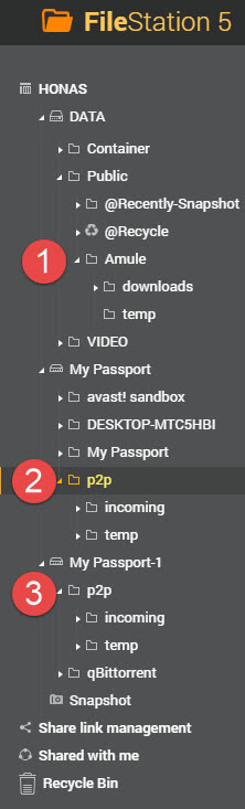

Salve a tutti,
vorrei mettere in share sul mio docker aMule consigliato da lucam1970 (https://hub.docker.com/r/minnyres/amule-dlp), 2 HD esterni USB collegati al mio QNAP TS-130.
Le directory che vorrei mettere in share sono quelle ai punti 2 e 3
/My Passport/p2p
/My Passport-1/p2p
dove /My Passport è il nome del disco fisso USB, mentre le directory del docker in share stanno al punto 1, ovvero
/Public/Amule/downloads.
/Public/Amule/temp

A questo proposito, ho creato una directory /disk1 in
/Public/Amule/downloads/disk1

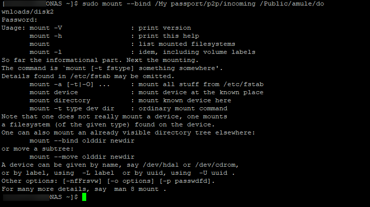

con una connessione SSH al NAS inserisco il comando
sudo mount --bind /My passport/p2p/incoming /Public/amule/downloads/disk1
ma ciò che ottengo una volta lanciato il comando è il menu usage del comando: in altre parole manca qualcosa.

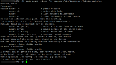

allego screenshot dell'SSH per mostrare meglio cosa succede
Re: aMule linkare HD esterni al docker
la butto lì ...
non è che il percorso delle cartelle è inesatto nel senso che non è completo?
per esempio, sulla base di quello che hai riportato nel messaggio precedente, il percorso corretto della cartella sul tuo nas dovrebbe essere il seguente:
Sempre che la cartella stessa sia montata nel DataVol1. Se hai più di un Datavol il valore CACHEDEV*_DATA cambia, ovvero CACHEDEV2_DATA, CACHEDEV3_DATA e così via.....
Per quanto riguarda il percorso completo della cartella sul disco usb esterno non so darti indicazioni precise.
Se io collego un hd esterno sulla porta usb sul frontale del mio nas, il percorso per raggiungerlo via terminale è :
Per capire come viene visto il tuo hd io mi collegherei al nas tramite ssh e darei i seguenti comandi:
il comando ls ti restituisce il contenuto della directory in cui ti trovi.
Prova così. Un passo alla volta.
Codice: Seleziona tutto
/share/CACHEDEV1_DATA/Public/amule/downloads/disk1Per quanto riguarda il percorso completo della cartella sul disco usb esterno non so darti indicazioni precise.
cd /share/external/DEV3301_2Codice: Seleziona tutto
cd /share/externalCodice: Seleziona tutto
ls Prova così. Un passo alla volta.
