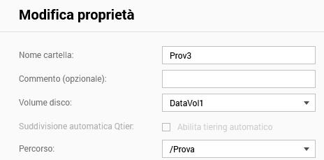

In pratica, ho rinominato una cartella accedendo al nas (da interfaccia web) come admin. Nel menu "Cartelle condivise", dalla voce "Modifica proprietà" ho rinominato la cartella.
Senza avere alcun messaggio di avvertimento circa la pericolosità dell'azione, ho dato l'ok (e fatto il guaio !!).

Re: Files eliminati dopo aver rinominato cartella su nas
E con File Station vedi il contenuto?
Comunque in Modifica Proprietà, qualche rigo sotto c'è il percorso originale che timane tale, viene cambiato solo l'alias alla cartella.
/Prova rimane tale anche rinominando la cartella.
