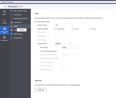

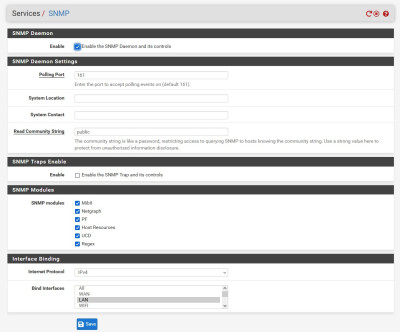

La condizione necessarie per funzionare è avere settato il servizio SNMP sia sul QNAP
che su Pfsense

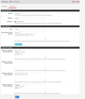

A questo punto una volta collegato la porta USB del UPS lo si può configurare sul lato Pfsense all'interno dei SERVICE
Configurando
UPS Type = LOCAL USB
UPS Name = qnapups
Notifcations = Enable notification (se si vogliono le notifiche )
Driver = usbhid
Extra Arguments to driver
Questi parametri sono configurabili ma in questo caso ho messo i valori standard, per definire i livelli di attenzione.
Codice: Seleziona tutto
ignorelb
override.battery.charge.warning = 25
override.battery.charge.low = 20
aprire advanced settings e aggiunger in Additional configuration lines for upsmon.conf
mibs = auto
community = public
snmp_version = v1
pollfreq = 30
in Additional configuration lines for upsd.conf inserire l'ip del firewall proprio nel mio caso 192.168.1.1 lasciando la porta 3493
#LISTEN 127.0.0.1 3493
LISTEN 192.168.1.1 3493
quindi in Additional configuration lines for upsd.users
[monuser]
password = 123456
upsmon slave

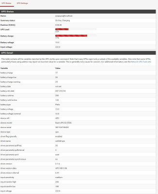

Salvando il tutto ed andando su UPS Status in alto, se tutto è configurato correttamente, si vedrà lo status del UPS e il relativi parametri
Questo indica solamente che il Pfsense comuncia con UPS

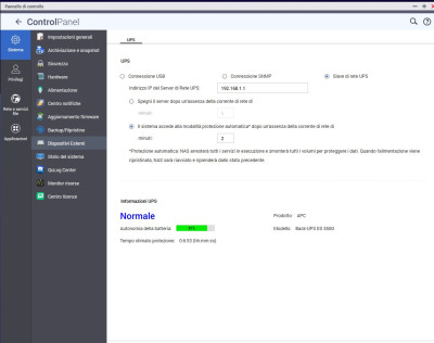

Ora bisogna passare sul QNAP nella relativa pagina della configurazione del UPS
e selezionare "SLAVE di RETE UPS"
inserendo l'IP del firewall che abbiamo configurato che nel mio caso è 192.168.1.1 in "indirizzo IP del Server di Rete UPS"
Il risultato sarà quello sotto
