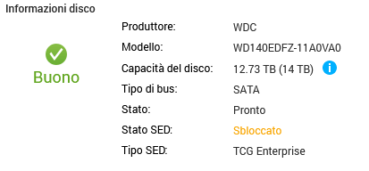

Anche gli altri HD sono con stato SED sbloccato, ma su questo disco ho questo triangolo di avvertimento, e non posso operarci.
Suggerimenti?
Stato SED sbloccato, ma con avvertimento.

Re: Stato SED sbloccato, ma con avvertimento.
Niente, è solo uno dei bug dei nuovi firmware di Qnap.
Ho preso il 451+, l'ho downgradato al firmware 4.5, ed è tutto ok!!

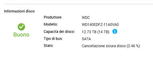

Ato provando la cancellazione con il 451+
Ecco trovato il problema:
Storage&Snapshots
- Added support for TCG-Enterprise SEDs. Storage & Snapshots can now display SED types.
- Snapshot Replica now supports 2-step verification.
Fino alla 5.0.0.2131 build 20220815, nessun problema, perciò dimenticatevi tutti i dischi tipo WD100EZAZ, WD140EDFZ, ect.... cioè tutti i western digital white label utilizzati nei box my elements e my book di WD.
Non vengono accettati nenache come disco per creare un voume singolo...
