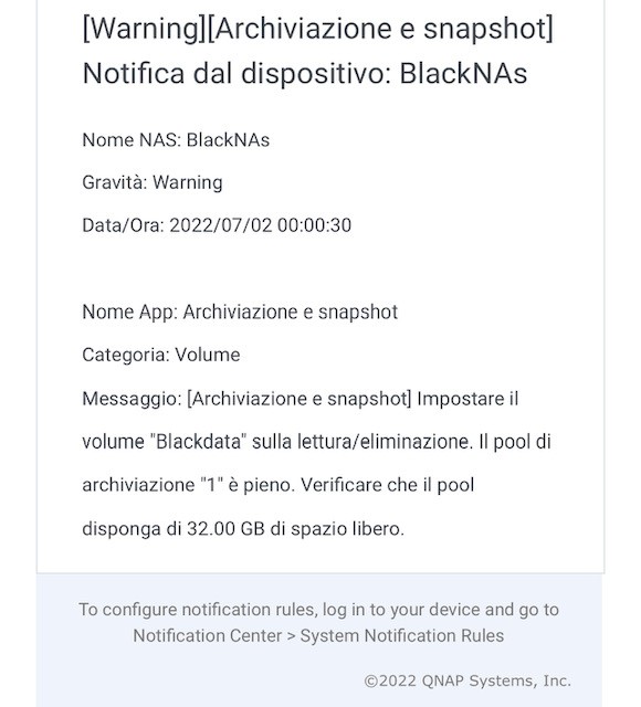

buongiorno, vi scrivo perchè da pochi mesi ho acquistato un NAS che credevo di aver configurato discretamente, ma puntualmente mi arriva questo errore tramite mail
mail di errore che arriva sul telefono

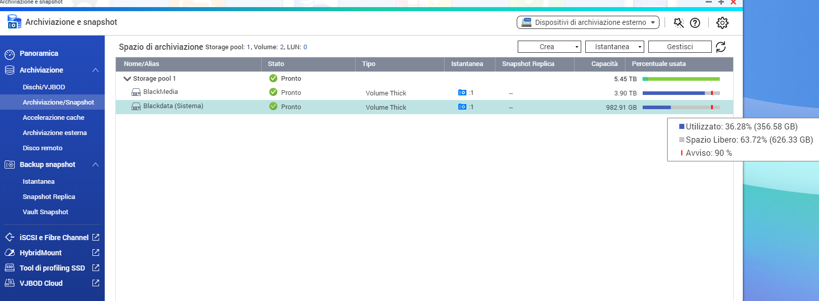

volume con spazio libero
il volume in oggetto ha spazio libero a sufficienza

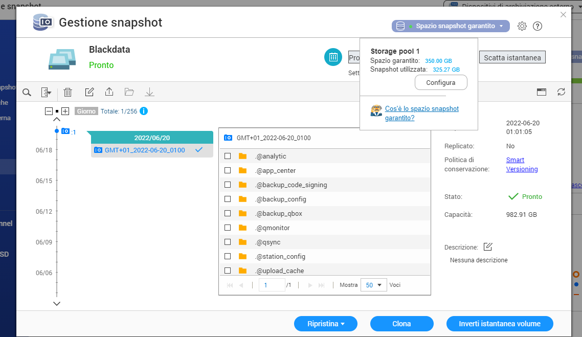

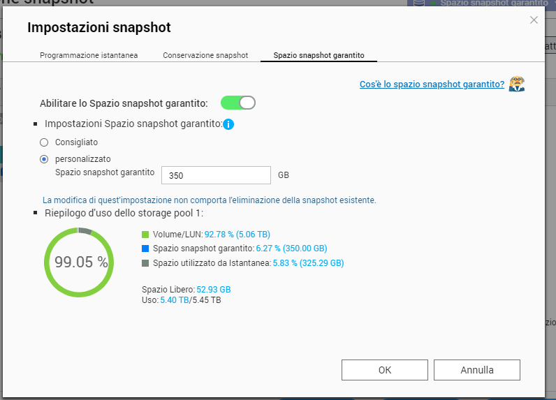

ho impostato 350gb di spazio garantito per gli snapshot e lo snapshot ne occupa 320
spazio garantito
spazio garantito

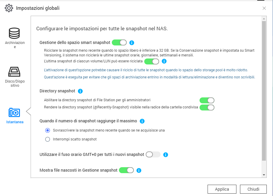

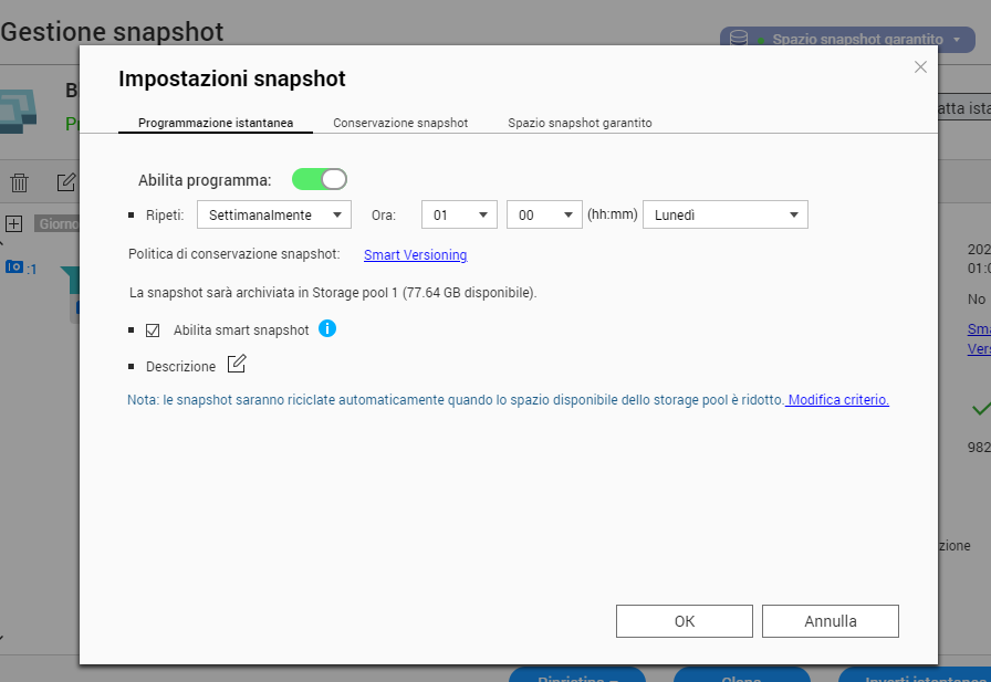

ed in più ho attivato la funzione smart che dovrebbe andare a cancellare i vecchi snapshot quando lo spazio non basta
impostazioni snapshot
mi spiegate perchè questa cancellazione non avviene, ed il volume va in modalita di lettura (no scrittura) finché io non cancello una vecchia instantenea?

Blackpecora ha scritto: 09 ago 2022, 15:45
Ciao, ti rispondo al volo, dovrei controllare meglio il motivo ma l'errore che ricevi è relativo al Pool non al volume. Guarda bene i valori che hai postato sopra in apertura del thread e ti renderai conto che la notifica ha un senso (il tuo Pool è pieno).

Luciano. lo so che il pool è pieno. è proprio questo il problema. che non dovrebbe riempirsi dato che dovrebbe cancellare snapshot vecchi quando va a scrivere i nuovi. ma non lo fa.. quindi si riempe
