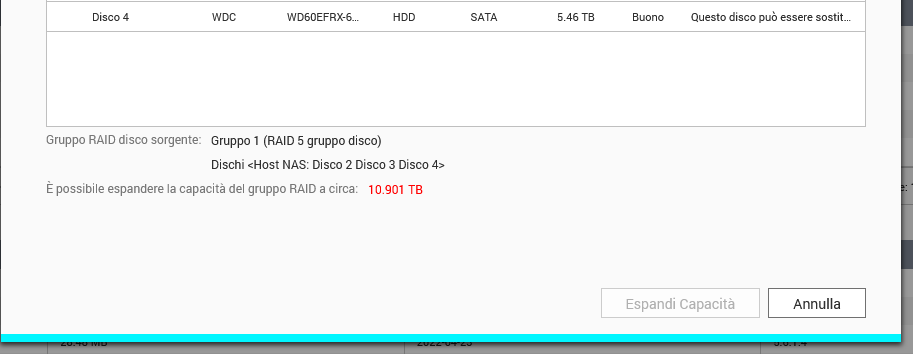

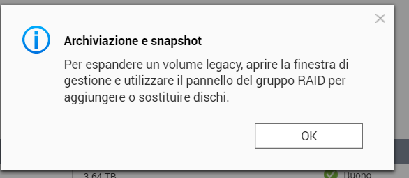

non riesco ad espandere il volume. Quando vado sotto gestione/espansione mi da il messaggio allegato. Non riesco a capire cosa devo fare

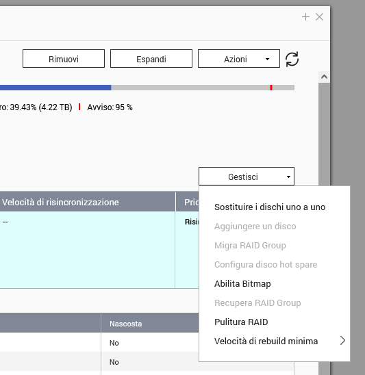

Messaggi: 4476
Re: Incremento capacità dischi
In archiviazione e Snapshot, scegli il tuo gruppo Raid da espandere ed in alto a destra clicca su Gestisci.
Poi si aprirà una finestra e scegli nuovamente GESTISCI, e poi scegli Sotituisci i dischi uno ad uno, e finalmente in basso troverai espandi capacità.

Cavolo che brutta interfaccia. Praticamente devi andare nella voce sostituisci dischi per fare in realta' una espansione......brutta cosa
Messaggi: 4476
Già, un po' ingarbugliata!
