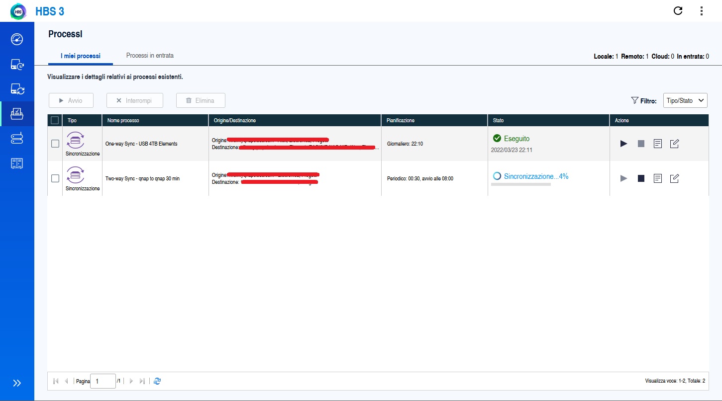

la schermata è visibile sia in processi che in sincronizzazione.
In ogni caso devo fare una rettifica, il processo termina il giorno corrente, non la fine del giorno successivo.
E' che se entro nel processo su "modifica" e salvo, è come si aggiornassi il processo e mi facesse fare un giorno in più.

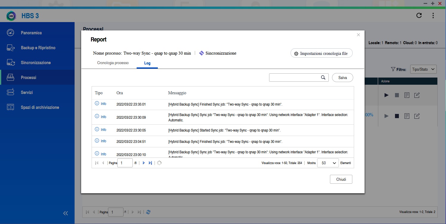

Stamattina l'ho trovato bloccato alle 23:30 di ieri e l'ho dovuto far partire manualmente.
(nelle 2 immagini si tratta del processo numero 2)

Ho usato "sincronizzazione", "crea processo di sincronizzazione bidirezionale".
Però la ripetizione del processo, impostata come da screenshot iniziali ogni 30 min, si interrompe alle ore 23:30 del giorno in cui ho salvato il processo.

ho risolto..
mi stavo perdendo in un bicchiere d'acqua...
Forse complice la traduzione inglese-italiano.
Avevo interpretato lo start del processo, come il giorno di inizio (dal momento che si può impostare anche un giorno di fine, specificando anche l'anno).
Invece, insieme all' orario viene interpretato come l'avvio giornaliero. Quindi impostando il primo avvio alle ore 00:00 ho risolto il problema.
