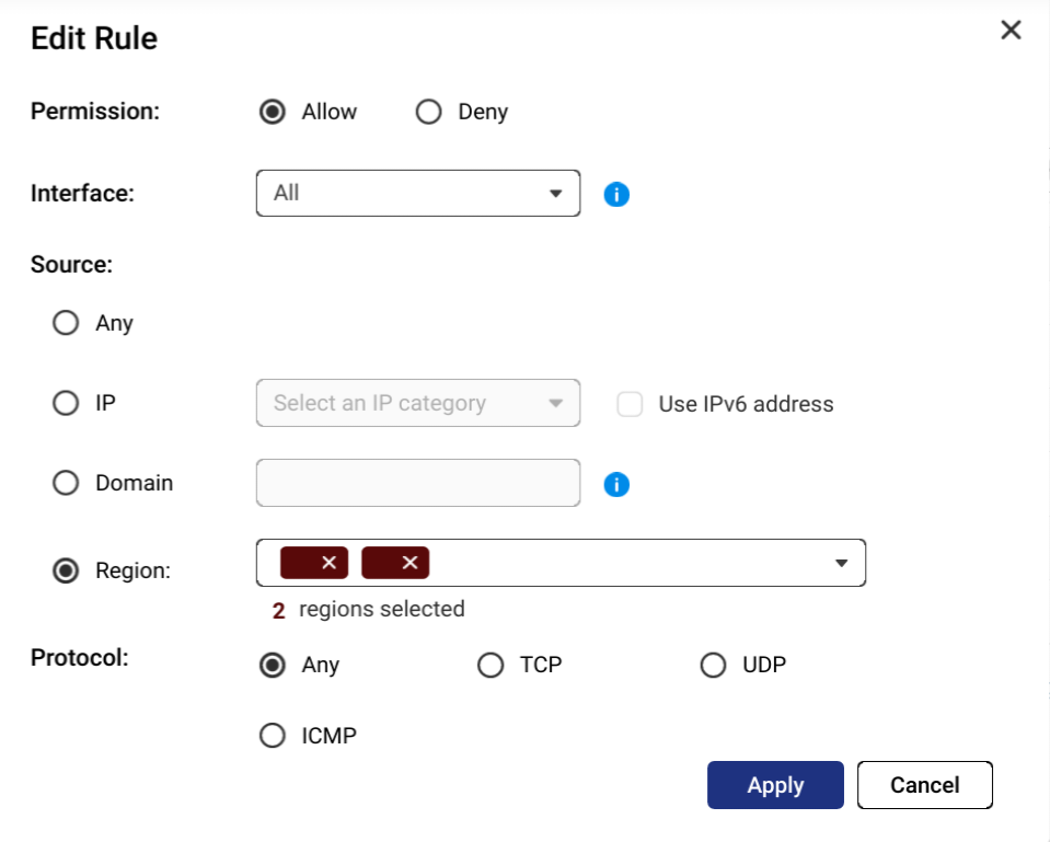

Buongorno a tutti.
Poco fa ho ricevuto una mail dal NAS riguardo 10 accessi falliti alla webUI:
Codice: Seleziona tutto
Error	2022-02-20	02:49:24	admin	213.152.161.234	Users	Login	[Users] Failed to log in via user account "admin". Source IP address: 213.152.161.234.
Error	2022-02-20	02:45:31	admin	213.152.161.234	Users	Login	[Users] Failed to log in via user account "admin". Source IP address: 213.152.161.234.
Error	2022-02-20	02:45:22	admin	213.152.161.234	Users	Login	[Users] Failed to log in via user account "admin". Source IP address: 213.152.161.234.
Error	2022-02-20	02:40:13	admin	213.152.161.234	Users	Login	[Users] Failed to log in via user account "admin". Source IP address: 213.152.161.234.
Error	2022-02-20	02:40:03	admin	213.152.161.234	Users	Login	[Users] Failed to log in via user account "admin". Source IP address: 213.152.161.234.
Error	2022-02-20	02:39:59	admin	213.152.161.234	Users	Login	[Users] Failed to log in via user account "admin". Source IP address: 213.152.161.234.
Error	2022-02-20	02:34:57	admin	213.152.161.234	Users	Login	[Users] Failed to log in via user account "admin". Source IP address: 213.152.161.234.
Error	2022-02-20	02:34:19	admin	213.152.161.234	Users	Login	[Users] Failed to log in via user account "admin". Source IP address: 213.152.161.234.
Ho controllato subito l'IP scoprend che è attivo ed è di un ISP dei Paesi Bassi, il che è strano perchè ho una regola in QuFirewall che permette l'accesso solo dall'Italia.
Ho subito controllato QuFirewall scoprendo che la regola era corrotta:
Si vede subito che il campo regioni contiene solo due oggetti vuoti (che in realtù sono un unico oggetto perchè cancellandone uno scompaiono entrambi).
Era impossibile fixare o ricreare la regola, qualsiasi modifica falliva facendo clic su apply.
Non so se questo è la causa o la conseguenza del tentativo di attacco fallito.
Ho dovuto reinstallare QuFirewall per fixarlo, ora funziona normalmente.
Suggerimenti?
Grazie a tutti.
