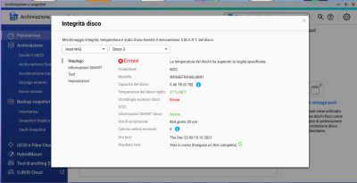

Ciao a tutti, spero di essere nella sezione giusta.
Ieri sera, ho riacceso il NAS dopo alcuni giorni nei quali ero fuori per lavoro e mi sono trovato con la spia rossa del disco 3 e la dicitura:
Errore Disco. La temperatura dei dischi ha superato la soglia specificata (vedi immagine).
A parte il fatto che non ho impostato nessuna temperatura di soglia, non capisco cosa sia successo e cosa è meglio fare ora.
Le informazioni SMART non segnalano errori. Ora sto comunque facendo un test completo che però è fermo da un po' al 10%.
I miei dischi sono tutti WD red comprati tra aprile e maggio del 2018 (due da 3 Tb + 2 da 6Tb). Quello incriminato è da 6TB.
Qualcuno mi può aiutare?
Grazie molte.

Messaggi: 4450
Re: Errore Disco. La temperatura dei dischi ha superato la soglia specificata
Se non ricordo male, il test va a step di 10, perciò non leggerai mai valori intermedi diversi da 10 - 20 - 30 ect....
Escludo un problema alla ventola, altrimenti lo leggeresti nel log, dai un'occhiata nella stessa fascia oraria.
La cosa più probabile è un errore di interpretazione dei dati smart, volendo puoi aumentare la soglia di allarme che di default dovrebbe essere di 50°C.

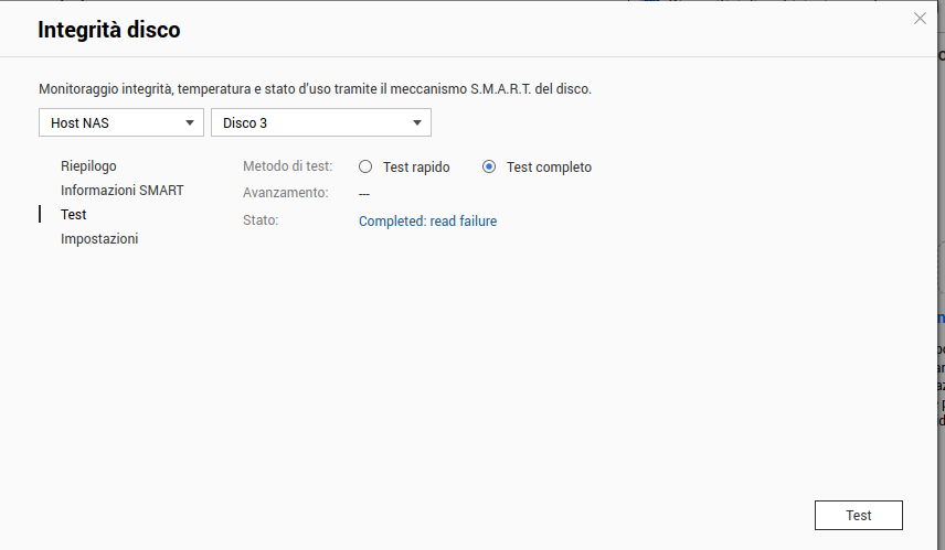

Allora, è finito il test completo e mi dice come nell'immagine allegata, ma ammetto di non capire cosa significhi.
Come scritto sopra, il controllo SMART mi dice "buono" in ogni voce.
Domanda forse ingenua: se fosse un errore di interpretazione dei dati smart, per far spegnere la spia rossa può servire togliere e rimettere lo slot con il disco incriminato? Se sì, meglio farlo dopo aver spento il NAS oppure col NAS acceso?
Ho aumentato la soglia di temperatura a 65° e riavviato il NAS... non capisco proprio cosa sia successo e come risolvere : WallBash :

Messaggi: 4450
Sembrerebbe un problema di connessione del disco sul connettore sata, o del backplate verso la scheda madre del nas.
Quanti anni ha il nas? è installato in un luogo umido?

Ho cambiato gli slot scambiando i dischi 3 e 4 (il disco incriminato dallo slot 3 è passato ora al 4) ed ora la spia rossa è comparsa sullo slot 4 (tieni conto che sono entrambi dischi singoli con i loro dati, senza raid 1 o altro).
Mi pare allora di capire che il problema è proprio il disco, giusto?
Se è così però mi sorgono due domande.
1. Se l'analisi smart dà tutti i valori del disco "buono" e se vedo tutti i dati, come è possibile che il disco abbia problemi? In sostanza, quale può essere la causa del problema?
2. Avendo il backup dei dati del disco incriminato, se lo formatto c'è la possibilità che il problema si risolva oppure mi metto il cuore in pace e compro un disco nuovo?
Grazie ancora per l'aiuto.
