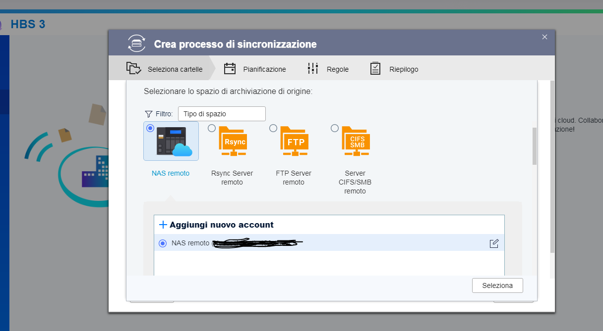

Vado in HBS 3, Crea > Processo di sincronizzazione bidirezionale > NAS > Nas Remoto (qui ho l'indirizzo del nas remoto), lo seleziono... e scelgo le cartelle locali e remote da sincronizzare.
N.b: il Nas Remoto è server RTRR
N.b.2: come indirizzo ip/nome host, uso il ddns di qnap (nas33333.myqnapcloud.com)

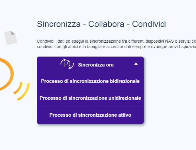

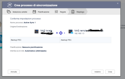

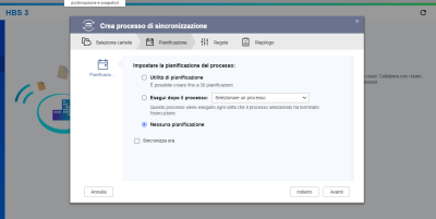

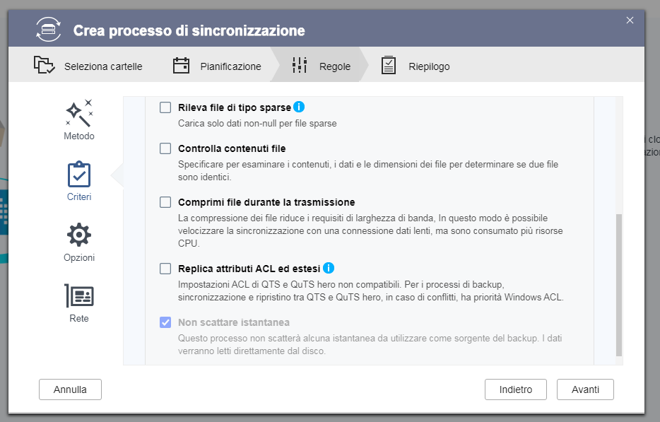

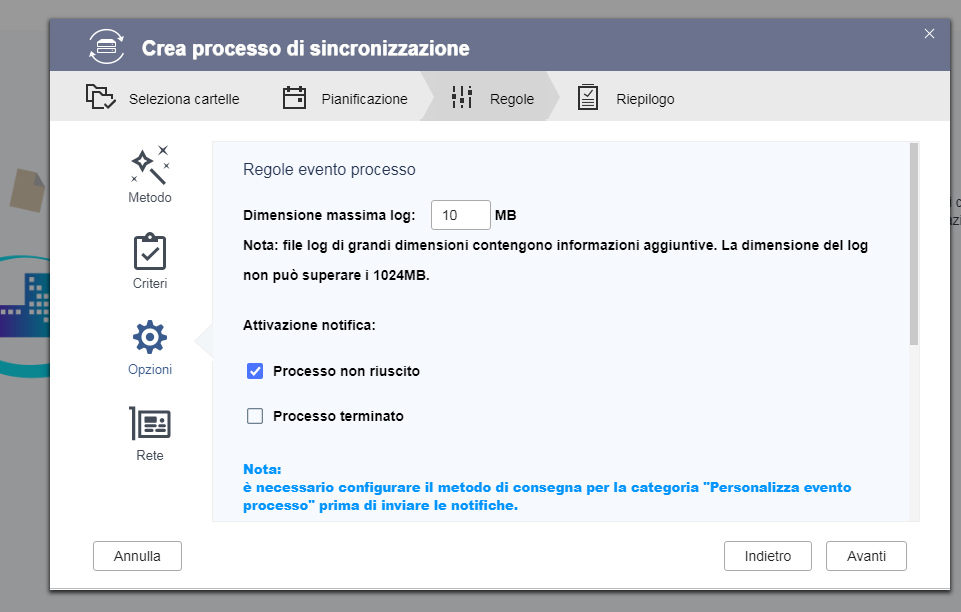

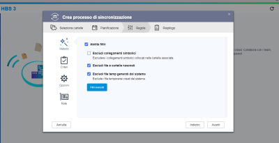

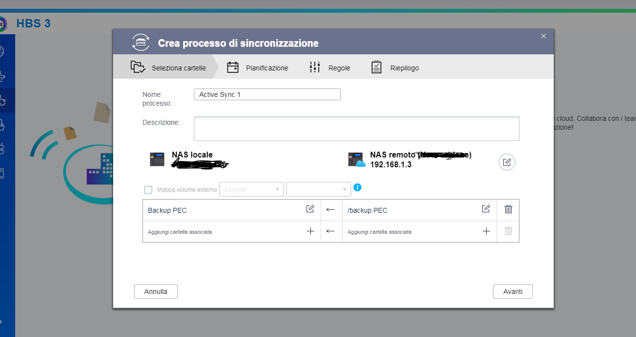

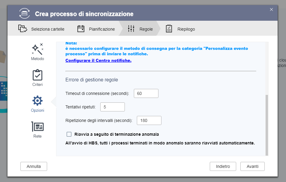

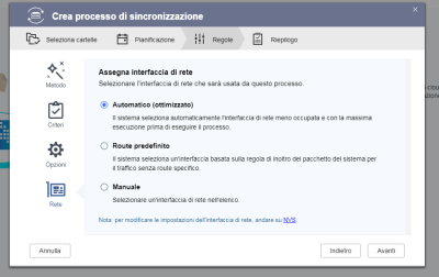

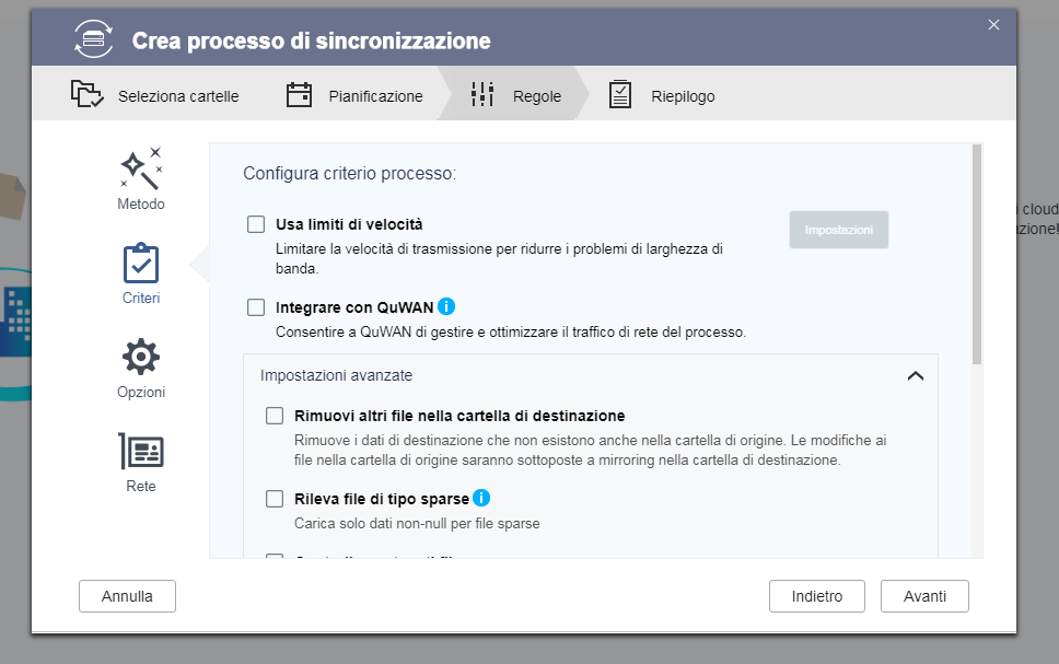

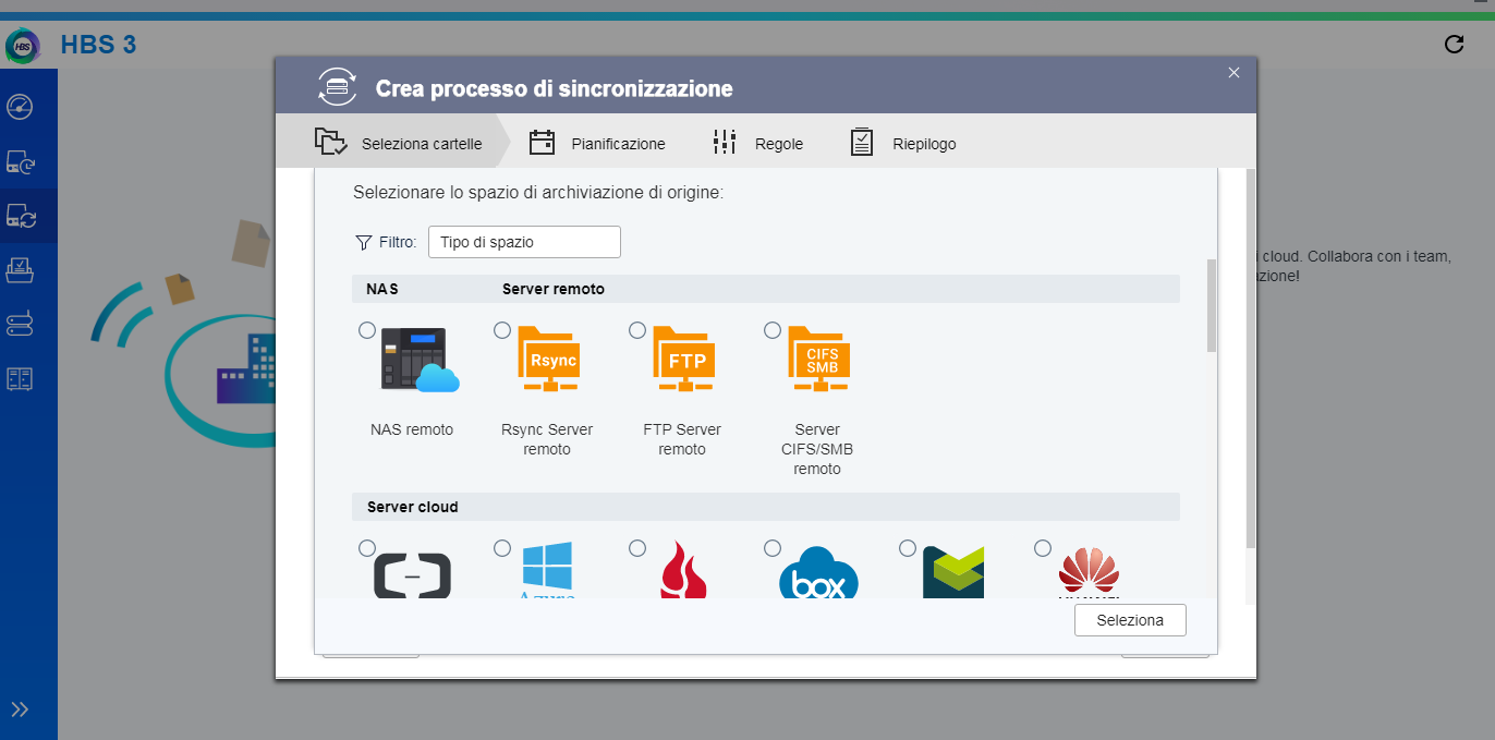

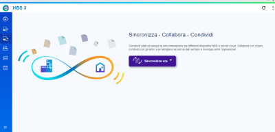

Sarò impedito io, ma non c'è la voce "MIRROR" su SINCRONIZZAZIONE ATTIVO (vedi sequenza screenshot in allegato)PiaNi ha scritto: 14/10/2021, 18:10
Edit: non devi usare sincronizzazioen bidirezionale, ma processo di sincronizzazione attivo, poi nella pianificazione ci sono 3 scelte, tra cui sincronizza appena un file viene modificato..... ect
Attenzione che nella schermata prima di quella di pianificazione devi scegliere MIRROR.
Ultima modifica di Jones il 14/10/2021, 19:14, modificato 3 volte in totale.
Re: 2 Nas - TS-231K & TS-112P - Come fare sync bidirezionale live?
---------- continuo screenshot

No, non si può fare.
Avevo provato con onedrive da 5TB, perchè l'altro nas era spento.
Quindi niente, non c'è proprio questa funzione tra NAS <> NAS !PiaNi ha scritto: 14/10/2021, 19:40 No, non si può fare.
Posso solo impostare un backup bidirezionale con pianificazione con orario etc.., ma nulla che sia in tempo reale in automatico!
