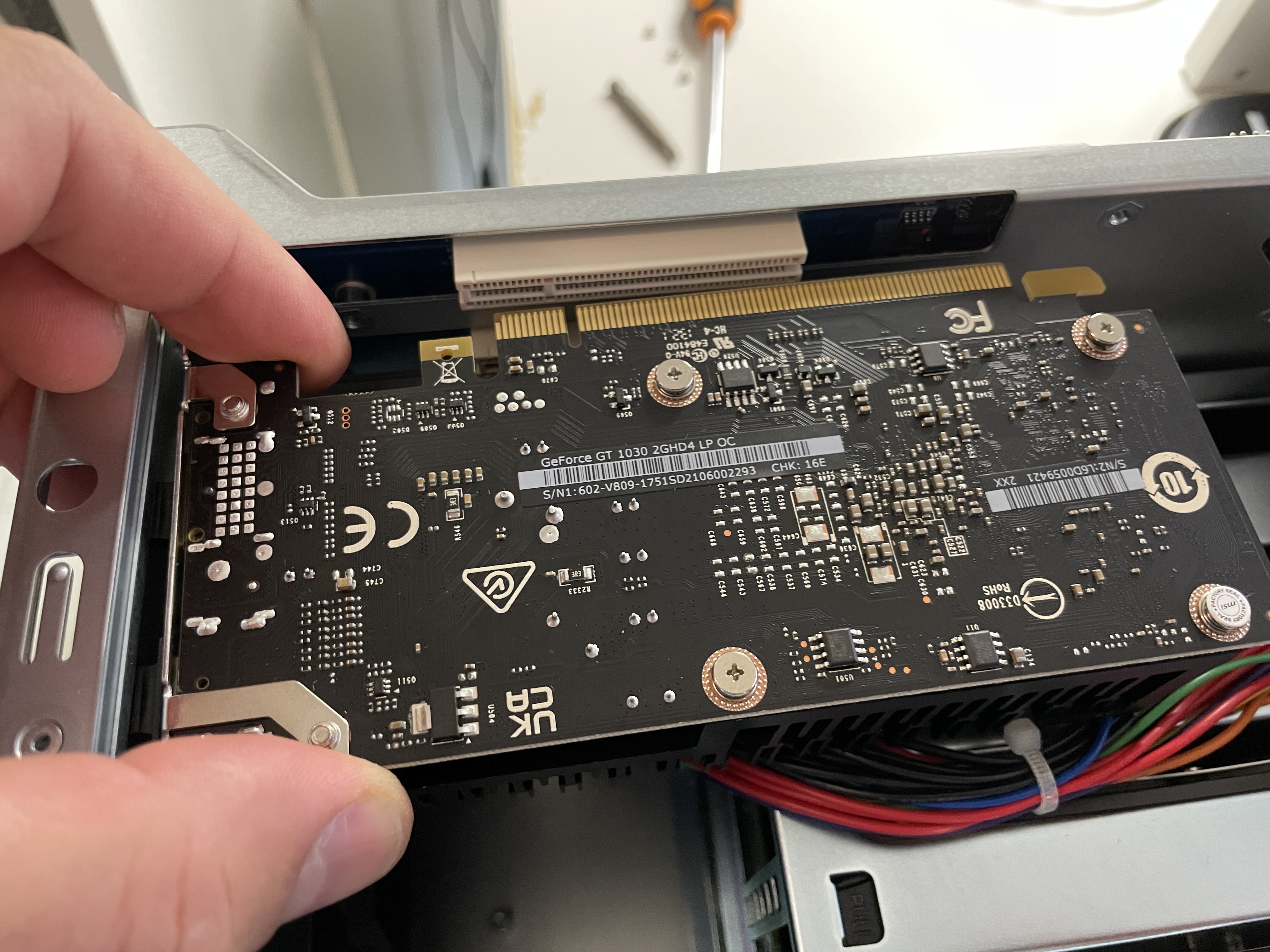

ciao a tutti, non riesco a trovare una scheda video compatibile per il mio TS673A. Come si vede nell’immagine, ed è già la seconda che compro, l’attacco è troppo grande. Io ho comprato il modello segnato sul sito della Qnap ma evidentemente c’è uno specifica che bisogna mettere nella ricerca e non capisco quale sia. Qualcuno di voi mi può dare qualche link a schede video compatibili o dirmi come si chiama l’attacco giusto?

Ciao a tutti, nessuno sa che tipo di attacco sia quello del nas???

Sarà PCIex 1x o PCIex 4x, comunque quella che hai dovrebbe infilarsi, lo slot è aperto sul lato destro.

cio, ma il fatto che tutti i pin non entrino a contatto con il connettore non crea problemi??

Non dovrebbe, si limita a trasferire i dati a 1x o 4x e non 8 o 12.
