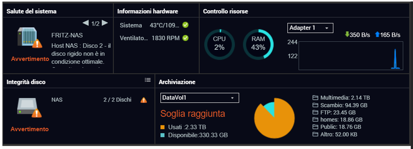

Il paziente in questione è un TS-251a (2x3TB Seagate Ironwolf in RAID 1, 2GB Ram e QTS 4.5.2.1630) con solo poco più di 300GB liberi.
Ultimamente era piuttosto lento (prestazioni e reattività GUI con molte clessidre). Accedendo alla GUI mi dava un disco con livelli SMART non ottimali (il check disk se ricordo bene ha trovato 2048 settori danneggiati) e la gestione risorse all'apertura mi diceva che c'era un uso eccessivo della memoria di Swap sintomo di memoria RAM al limite anche se dei 2GB me ne dava 1.35 occupati. Ho fermato il server DLNA e l'indicizzazione dei file multimediali, la memoria è scesa a 1.15GB ma comunque dava sempre il problema dello swap eccessivo. Ho cercato di riavviarlo, dopo circa mezzora con la "chiusura in corso, attendere" ho cercato vie alternative e ho trovato il comando " Kill 1" da dare da shell SSH. Non ho potuto seguire cosa ha poi fatto il NAS, è in un'altra stanza e avevo una riunione, dopo un paio d'ore sembrava essersi riavviato (luce rosso fissa e sembra scarsa attività dei dischi), ho fatto accesso alla GUI e era sempre piuttosto lento, il menu di sinistra si era smagrito parecchio, segno probabilmente che non era riuscito a ricaricare tutti i servizi (anche se ripensandoci poteva non essersi ancora spento perchè all'accesso mi ha dato il messaggio che c'è un firmware disponibile e di riavviare il sistema che è attivo da tempo), non riuscivo a vedere nulla quasi tutto andava in clessidra e quindi non avendo al momento tempo l'ho spento brutalmente con il tasto di accensione.

Ultima immagine acquisita del monitor risorse prima dello spegnimento
