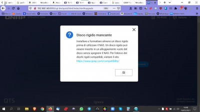

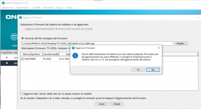

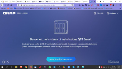

Grazie ancora. Nella pagina del link, il mio modello c'è, ma dato che proprio non si accende non posso provare a ripristinare il firmware. Potrei provare a ripristinare la DOM, ma non vorrei causare ulteriori casini. Almeno per ora aspetto notizie dal ticket qnap che ho aperto e do un'occhiata al forum inglese.PiaNi ha scritto: 17/02/2021, 19:40 Vedi se il tuo è in questo elenco: https://wiki.qnap.com/wiki/Firmware_Recovery
Cmq sul forum ufficiale in inglese, trovi molta roba.
Intanto ieri ho provato a controllare i dischi con linux-reader come suggerito in un post di FFFAB e vedo le cartelle che avevo creato, anche se non capisco perché alcune cartelle risultano interamente vuote, mentre in altre sembra esserci tutto. Dato che che in quelle vuote avevo file da 3-5 gb, può essere che i file non vengano visti perché troppo grandi?
Grazie ancora per tutti i tuoi consigli!
