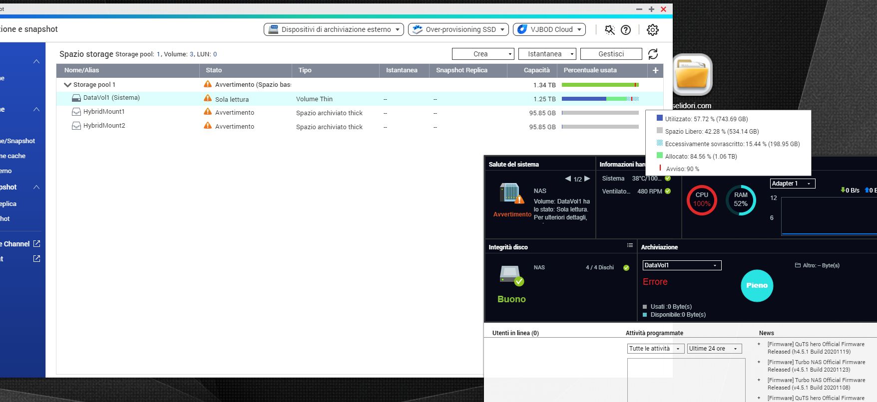

Dopo un'oretta sento che comincia a bippare: mi collego e mi dice che:
Immagine
Immagine
Immagine
Immagine
ok, va bene, cancelliamo qualcosa, poi indaghiamo.
MA NO, è tutto in sola lettura.
Immagine
Da allora non ne esco più.

No, non ho risolto. :(
Nel senso che ora mi dice ho 530mega a disposizione, ma il sistema è ancora tutto bloccato, sia perchè è READONLY su tutto il volume sia perchè molti servizi (incluso SAMBA) non partono.
Ma anche con altri servizi (ad esempio FTP, siamo sempre lì: in read only):
FTP:
Codice: Seleziona tutto
Comando:	DELE 2020.12.31-files.rar
Risposta:	550 2020.12.31-files.rar: Permission denied
SSH:
[seliadmin@NAS ~]$ smb2status
smbd (samba daemon) Version 4.10.18
smbd (samba daemon) is not running.
max protocol SMB 3 enabled.
Leggendo in giro sembra che vada in questo stato DEGRADED quando c'e' un problema ad un disco, ma non è il mio caso, a me dice sono tutti OK.
Inoltre solo in alcuni punti mi dice che ora ho 530MB a disposizione mentre in altri mi dice è sempre FULL.
Immagine
Ovviamente ho provato vari riavii.
