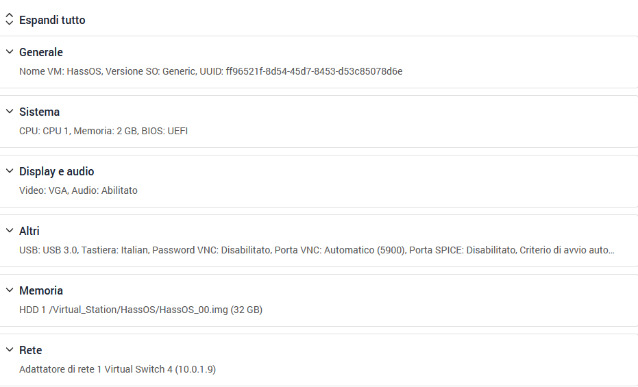

Vai dal produttore e scaricalo per la virtualization station, la pagina in questione è questa https://www.home-assistant.io/hassio/installation/
Scarica il file per virtual appliance (x86_64/UEFI) il file riconosciuti dalla VM sono VMDK, o in alternativa VDI.
In pratica i file sono:
VMDK, Download
VDI, download
Scaricane uno del formato che vuoi, il file è in formato .xz che va decompresso con winrar o winzip oppure altri programmi del genere. (loro consigliano winrar)
una volta fatto vai nella VM cerca la voce importare > convertitore immagine. La converti in formato .img e poi crei una macchina virtuale come si fa di solito. Se ti serve il tutorial lo trovi nella sua sezione.
le configurazioni giuste per la macchina le trovi sempre nel sito del produttore sempre nella pagina https://www.home-assistant.io/hassio/installation/

Grazie, ci sono riuscito! Funziona meglio del raspberry. L'unica pecca è che non sono riuscito a ripristinare uno snapshot della configurazione del mio raspberry in quanto non importa file superiori a un giga. Se occorre a qualcuno spiegherò come installare homeassistant sul nas velocemente.selvaggi ha scritto: 12/01/2021, 21:02 il tutorial per come funziona la virtualization station lo trovi qui https://www.qnap.com/it-it/how-to/tutor ... -station-3

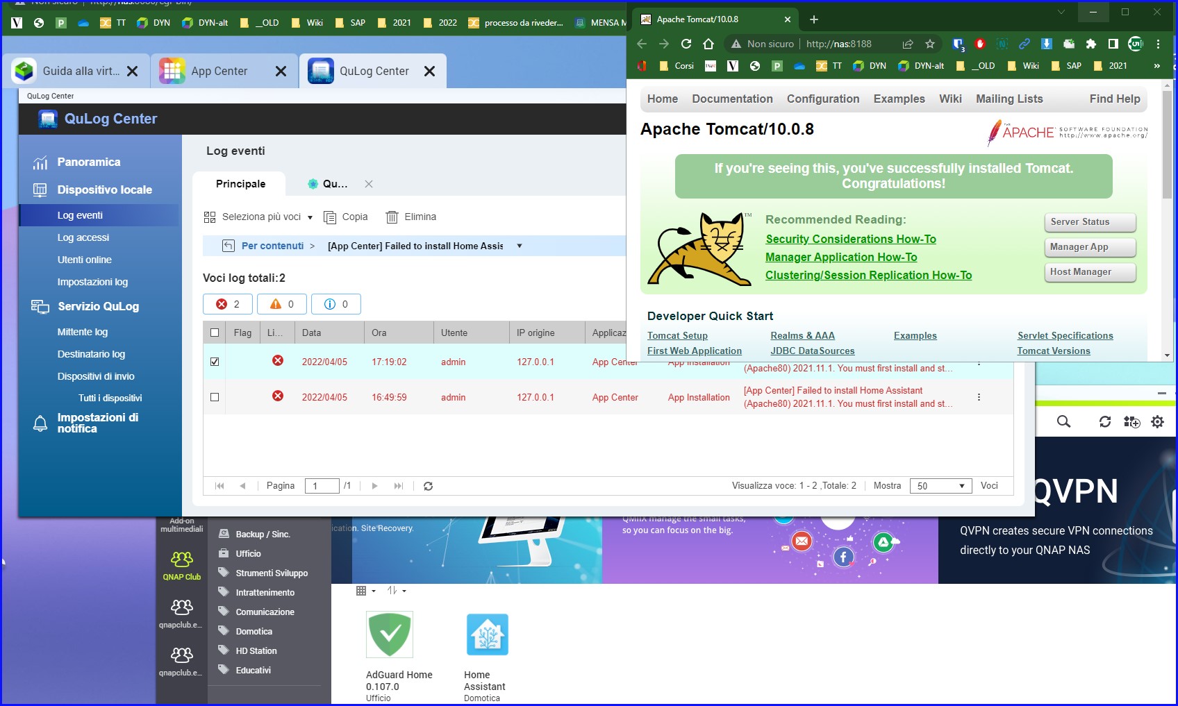

ma -accidenti- nel mio QNAP 431P con QTS 5.0.0.1986 (2022/03/04) non c'e'! Mannaggia!
Ma -domanda- non è che esisteva in vecchi firmware? vedendo quelle schermate a me sembrava in passato di averlo visto...
- c'e' anche come pacchetto esterno sul repository QNAP CLUB... ma poi si comincia con il solito giochetto delle dipendenze che chi come me non è pratico di linux si incasina....:

Ovviamente ho provato ad installarci apache80 (anche qua da repository alternativo) ed -a parte che ce ne sono 1000 versioni- (altro classico problema di chi non ha dimestichezza con i linux) e sembra installato correttamente, vedo anche lo splash screen con il gatto sulla porta :8188 ma tanto poi l'home assistant app sembra non volerlo usare...."Errore 2022-04-05 17:19:02 admin 127.0.0.1 App Center App Installation [App Center] Failed to install Home Assistant (Apache80) 2021.11.1. You must first install and start Apache80."
