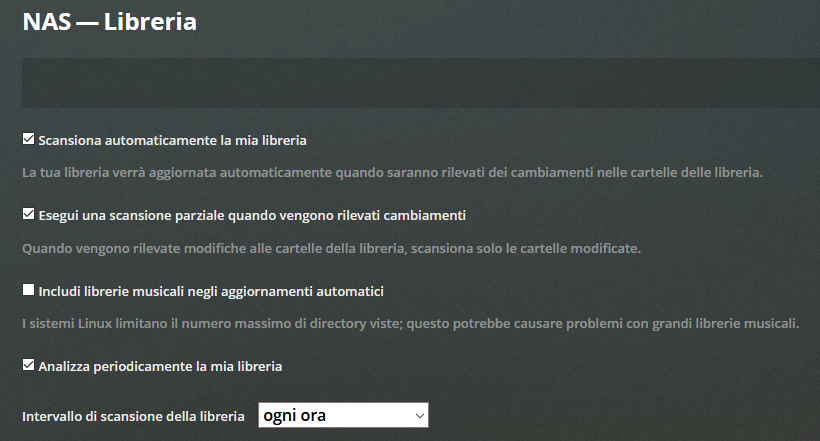

Con Plex si può impostare se effettuare la scansione in modo continuativo, o ad un determinato orario.

Re: Sleep mode hdd esterno
Ecco le impostazioni che puoi provare a modificare
