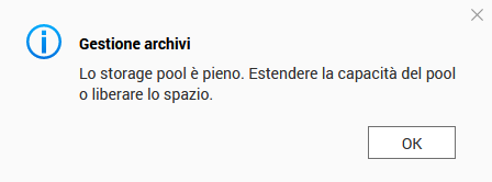

Sto cercando di espandere il volme del mio 869PRO ... fino ad alcuni giorni fa avevo 6 dischi all'interno con dati ... l'altro giorno ho preso altri due dischi ma se cerco di espandere il volume precende il sofware del QNap mi dice volume che lo storage è già pieno.
Suggerimenti per aggiungere i due dischi senza "smontare" i precedenti??

devi espandere prima il pool e poi il volume. Di che volume parliamo, thick??
https://www.qnap.com/it-it/how-to/tutor ... ibile-qnap
Il pool "sopra" cosa è definito?? Raid 5?? Devi (o vuoi) aggiungere dischi al raid o aggiungere un raid 1 al gruppo raid che definisce il pool??
Quanto sono grandi i dischi (esistenti e nuovi)???

Intanto Grazie ... sul NAS ho un volume creato con sei dischi ed avendo due bay vuoti ho inserito altri due dischi per espandere il mio Storage Pool 1 che è in configurazione Raid 1 o almmeno cosi lo nomina nel pannello di controllo del NAS ...

1) non hai un raid 1 perché Qnap permette raid 1 solo su 2 dischi: quello che vedi come raid 1 è in realtà Gruppo Raid 1 (cioè il primo gruppo raid). Sei tu che devi sapere di che tipo di raid si tratta... o raid 5, o raid 6, o JBOD, o raid 0 (dubito seriamente) oppure... un aggregato di raid 1-5-6 (ma dubito più questa del raid 0).
2) tu non hai creato un semplice volume, ma hai un pool su cui hai creato un volume: come ho scritto, PRIMA espandi il pool POI espandi il volume. Ed il pool si può espandere seguendo la guida che ti ho linkato. L'hai letta??? Cosa non ti è chiaro???
3) STUDIA, STUDIA e RISTUDIA!!!!
e sforzati di capire cosa stai facendo e, soprattutto, qual è la tua situazione attuale.
4) potresti essere "vittima" del limite dei 16TB e finchè non scrivi la grandezza dei dischi (attuali e non) è impossibile risponderti.
https://www.qnap.com/it-it/how-to/faq/a ... nit%C3%A0/
Posta una schermata dove si capiscano il tipo di raid e le dimensioni in ballo (del pool e del volume).

FFFAB ... Gruppo Raid 1 lo nomina il S.O. della QNap. TIeni conto che per tenere 6 dischi lo stesso è in configurazione Raid 5. Nelle varie voci trovo "espandi volume" quindi supponevo che inserendo uno o due o tre dschi in più questa voce mi aiutasse a espandere il Gruppo Raid 1 e basta.
Il problema è anche il fatto che sono icino al PC e/o al NAS poche ore al giorno quindi chiedevo per decidere se smontare il tutto e configurare il Raid da capo o potevo tenere i mie dati all'interno del volume ed espanderlo.
Da casa mi dicono che lo stesso è in Raid 5 ed è composto da sei dischi uguali da 4TB ognuno per un capienza di 17.7 TB quindi non ho il limite dei 16TB
