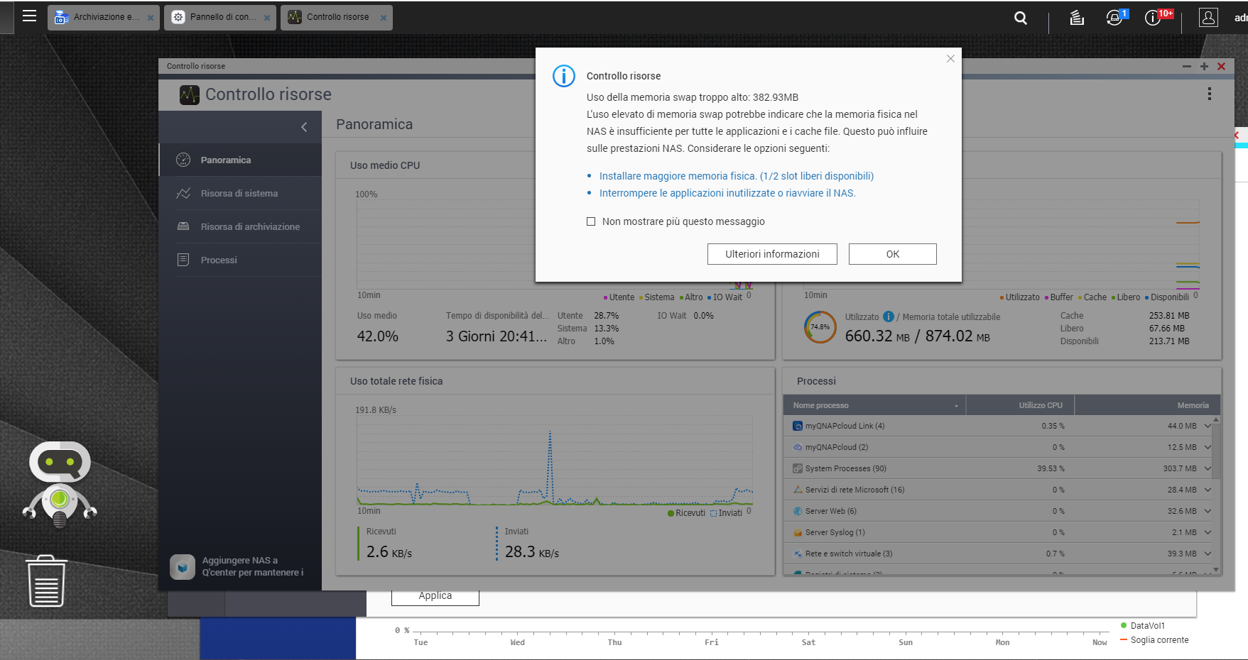

Inoltre se vado su risorse del sistema viene fuori questo messaggio che allego.

Hai poca memoria fisica (RAM) per i servizi/app attivi: il QTS ti avverte del calo prestazionale notevolissimo causato dell'eccessivo uso della memoria swap (su HDD/SSD). Aumenta la memoria se puoi, visto che il 251 regge fino a 8GB ufficialmente (16GB se vai fuori specifica).
