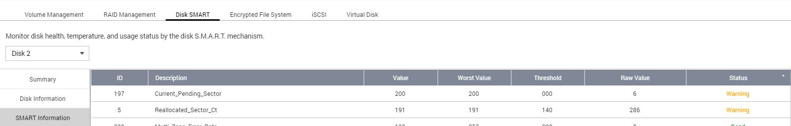

PS: Il disco attuale presenta solo un warning di lettura/scrittura (tipicamente è di scrittura): se controlli i dati SMART è molto probabile che siano NON a zero i valori 197/198. Se sì, è un problema che in genere si può recuperare utilizzando su PC il software messo a disposizione da Western Digital. E', in sintesi, un avvertimento di riallocazione settore pendente, ma, come dicevo, spesso si risolve.

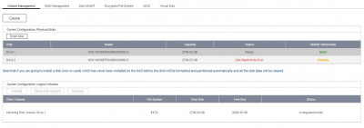

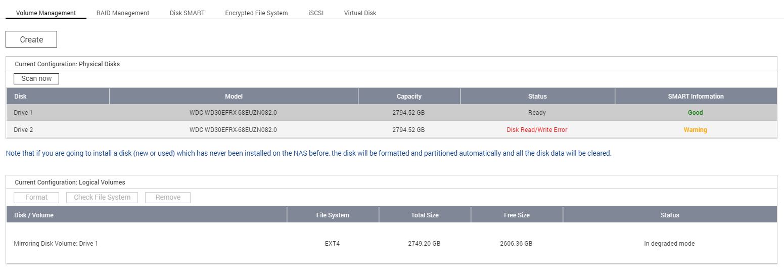

- Ti posto l'immagine dello stato dei dischi
Riesci a darmi qualche info in più?

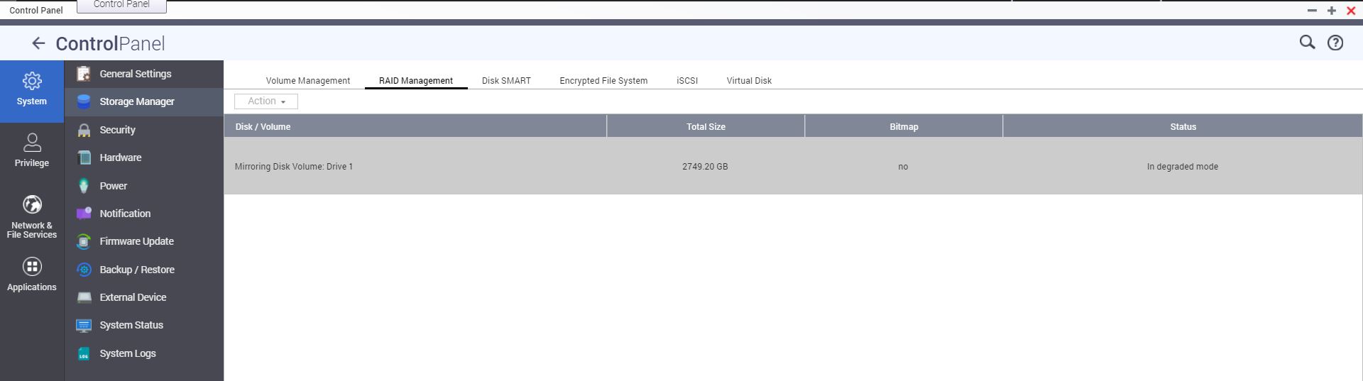

Questo è il messaggio di warning che ricevo

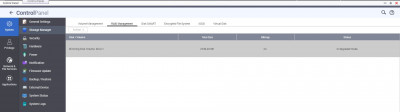

Non ho la voce espandi e non posso eseguire alcuna azione
