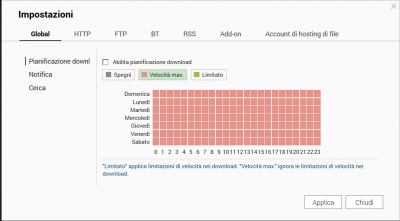

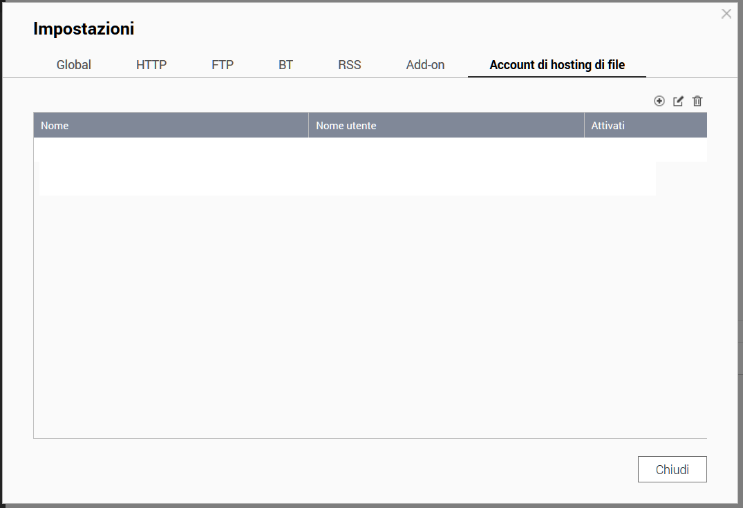

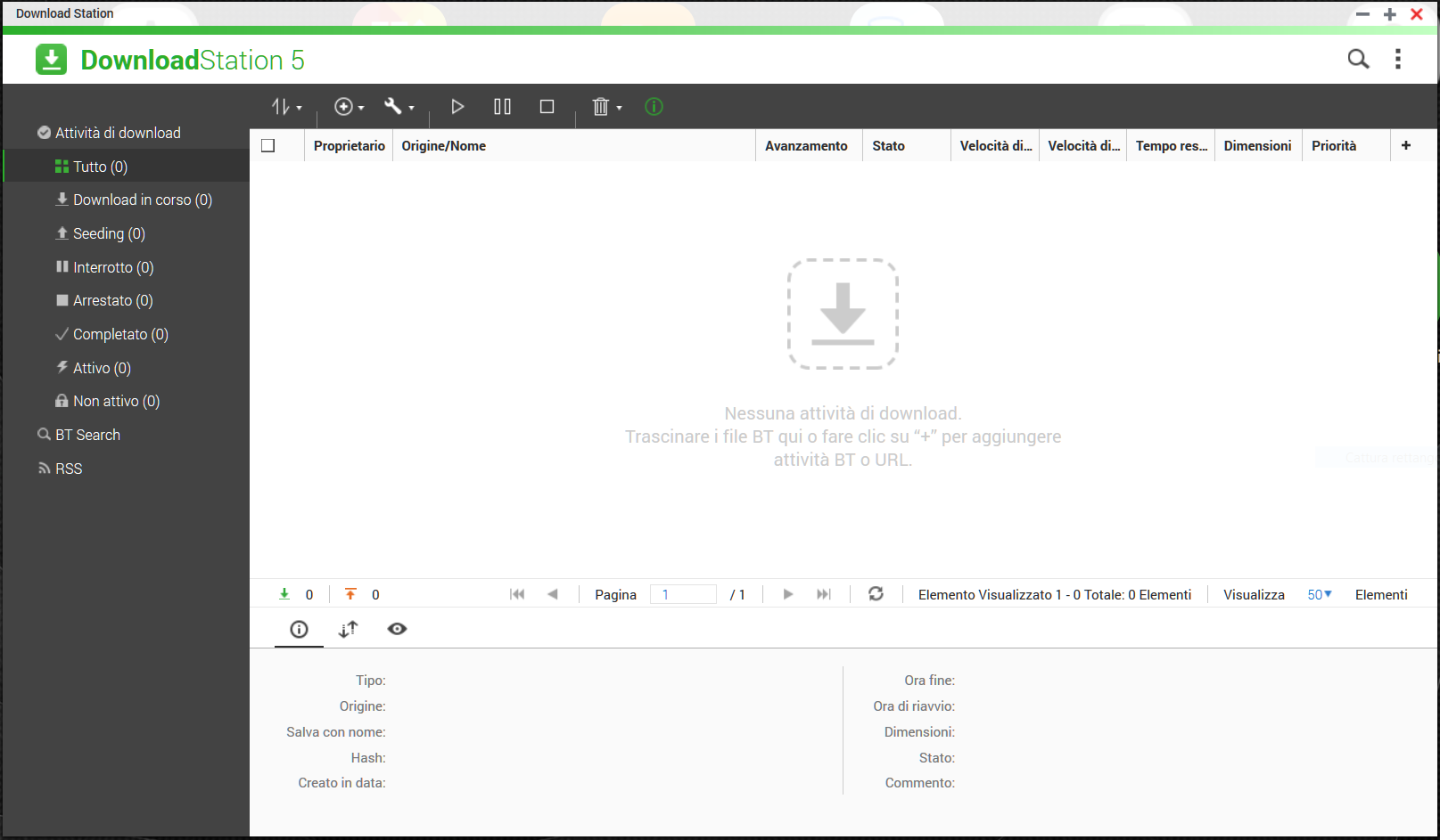

1) Aprite con delicatezza la DL Station senza rompere il tuorlo : Chessygrin :

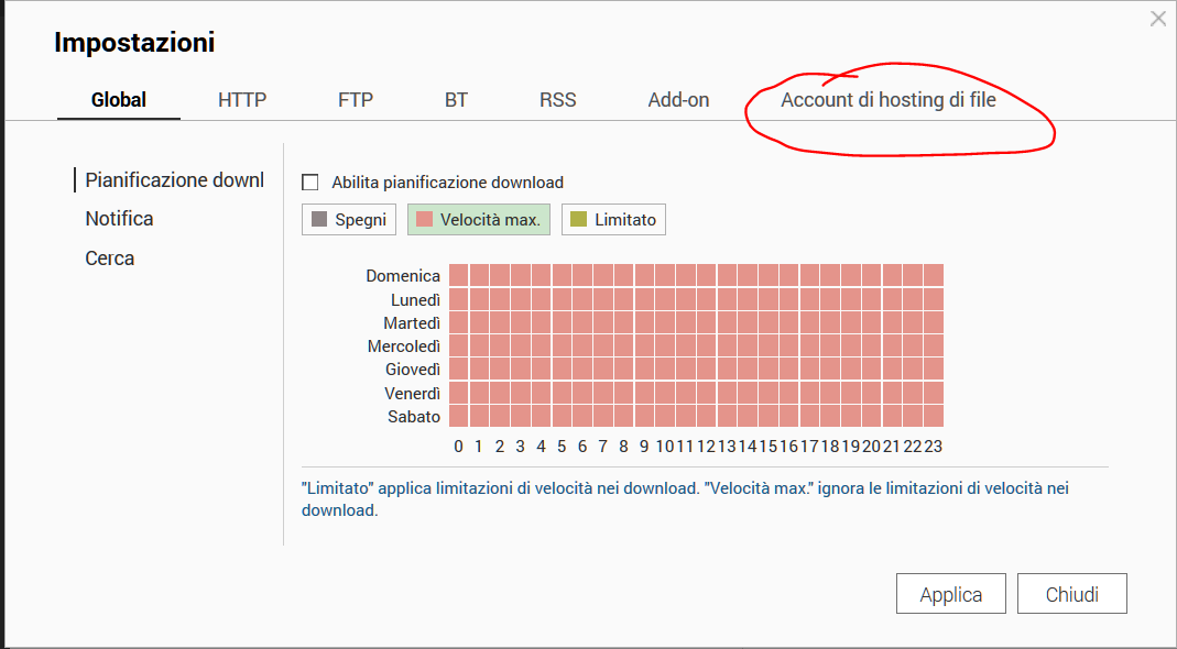

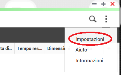

2) Andate nel menu in alto a destra delle impostazioni e selezionate appunto la voce "IMPOSTAZIONI"

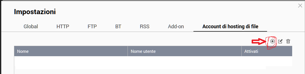

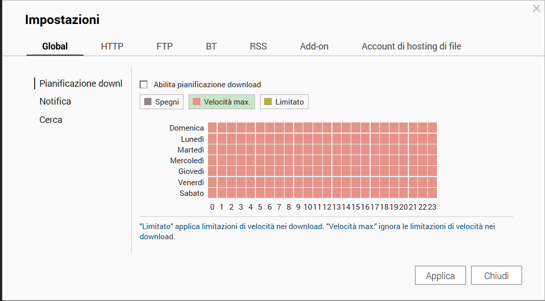

3) Vi compararirà il menu generale delle impostazioni:
e premete sull'ultima linguetta a destra "Account di Hosting di file"

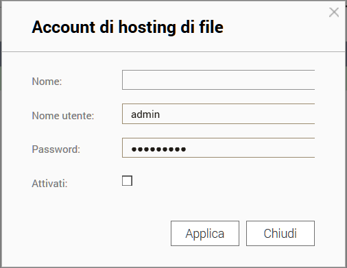

4) Spostandovi su quella sezione, nel vostro caso sarà presumibilmente vuoto ovvero nessun account impostato.
5) Ora viene il bello:
In alto a destra c'è un piccolo pulsante "+" in un cerchietto, da premere con amore:

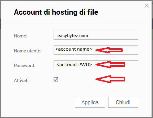

6) Ora apparirà senza indugio la seguente schermata di default, assolutamente FUORVIANTE:

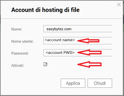

7) Ma noi siamo il top dell'ignoranza ed andremo a cambiare tutti i capi in questo modo:
* FINE PARTE 1*

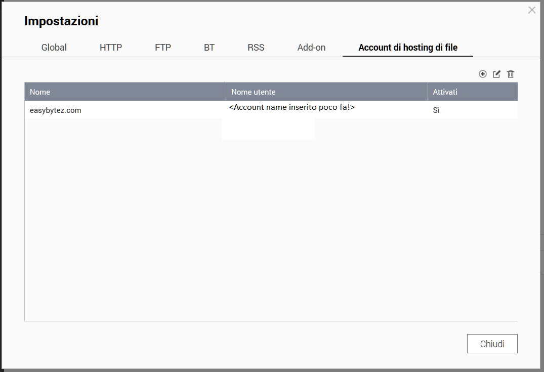

Ed è giunta l'ora di premere il fantastico pulsante
Ora avremo creato il nostro fantastico ACOCUNT su (nel nostro caso) EasyBytez! : Chessygrin :
è questo è quanto !

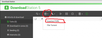

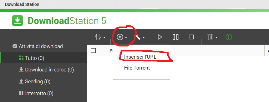

Ora saremo magicamente catapultati ancora una volta nel fantastico mondo della DL Station, come all'inzio della prima parte del Tutorial (Vincenzo Albano DOCET)
ed ora inzia il bello:

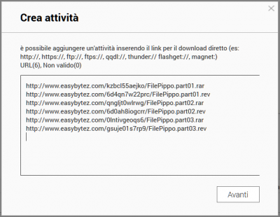

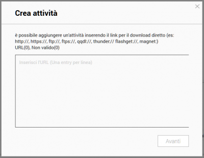

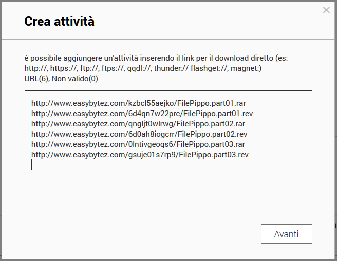

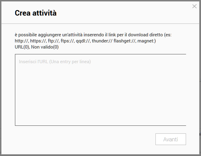

Identifichiamo e premiamo da menù la voce "Inserisci URL"
e ci troveremo al classico menu in cui inserire... QUALCOSA !!!!
In questa pancia vuota inseriamo i nostri vari link da scaricare (SANTISSIMO COPIA / INCOLLA !), ricordandoci che un bug della DL Station richiede un invio alla fine dell'ultima riga inserita:
e dopo quest'ennesima fatica, concentriamo le nostre energie premendo il fatico pulsante in basso
* FINE PARTE 2 *

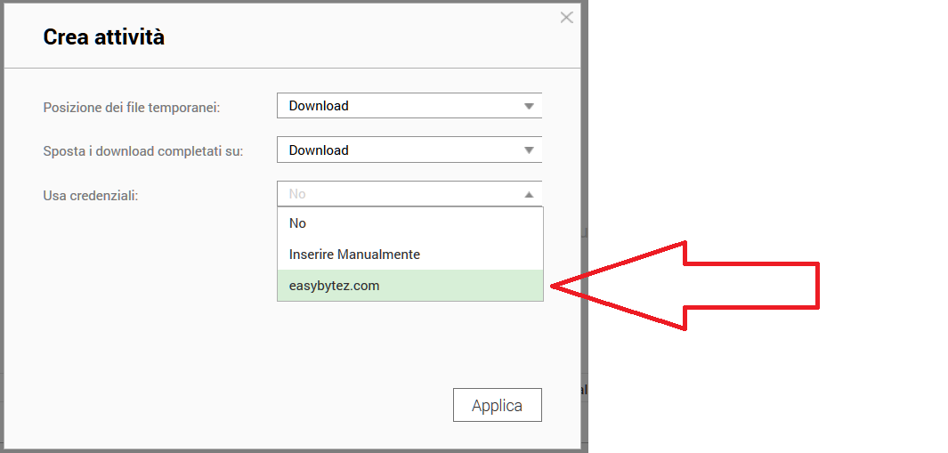

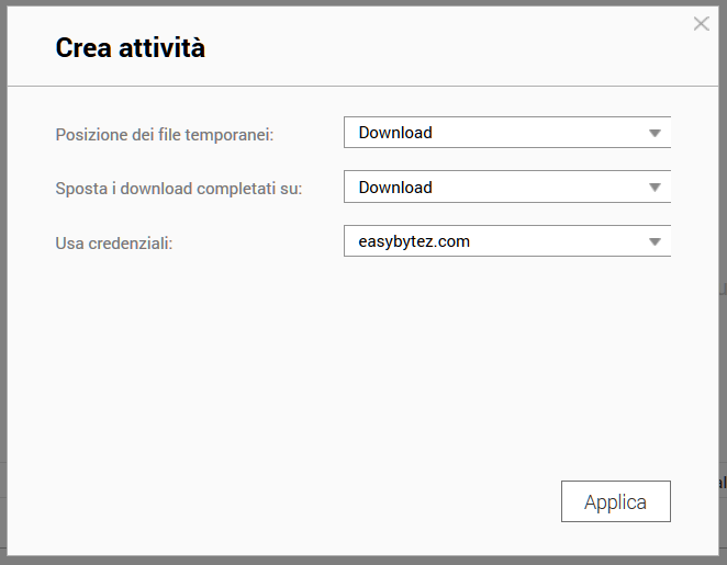

Dopo l'ultima fatica nel premere AVANTI, ora avrete la schermata BINGO, ovvero quella nella quale direte al nostro amato NAS in che modo scaricare i file precedentemente copiaincollati, selezionando dall'ultima casella a discesa la voce ovvero:
ottenendo così la seguente:

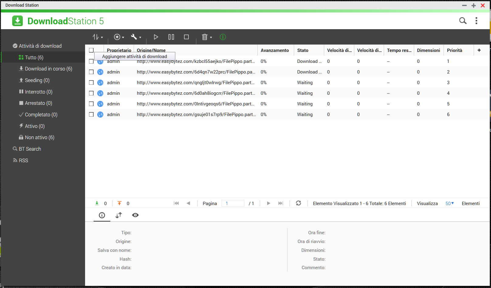

Con le vostre ULTIMISSIME FORZE dopo tutto sto Tutorial a prova di... ME, eccovi l'ultima cosa da fare, ovvero premere il fatidico APPLICA !!!
Dopo quest'ennesima fatica "Ercole Style", avrete finalmente "il caracolito, 'o MIRACOLO" !
E se scarico io, allora buon DOWNLOAD a tutti!
