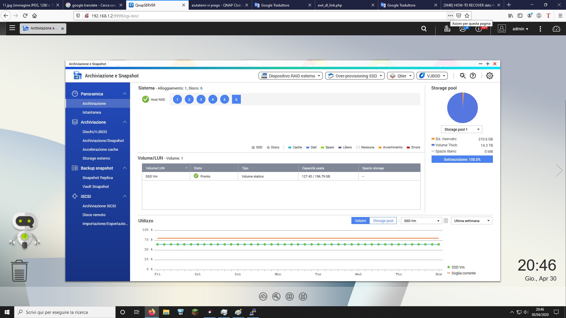

Ragazzi credo di avere fatto un mega casino....mi viene da piangere....stavo riducendo il volume di 1 tera per creare un altro volume da dedicare esclusivamente al qvr pro e farci registrae su le telecamere ip quando il sistema si' e' piantato da diverse ore al 52%, ora ingenuamente credendo che si era piantato ho riavviato il sistema ma all accendione non vede piu' il volume creato sotto lo storage pool e appare un avvertimento che posto....spero di non avere perso le foto degli anni della mia vita nonche' film documenti importanti del lavoro etc....ce' un modo per recuperare il volume?
prima sotto la freccetta storage poo 1 cera il volume che adesso non vedo piu' cosa puo' essere successo?e' possibile recuperare i dati?.....mi viene da piangere
se vado su file explorer alle cartelle piene di roba che erano nel volume 1 mi dice che non esistono....ma come e' possibile?non ci credo che mi si sia canvcellato il tutto....
tutte le cartelle dove dice che sono vuote prima erano peine di roba....impossibile...spero possiate aiutarmi sono in panico totale

ho trovato nelle voci storage pool pulitura raid..., pero' non vedo il volume ....se la faccio ci puo' essere la possibilita' che il volume pieno zeppo di dati ritorna a resuscitare e le cartelle che ho postato prima ritornino piene di file?
Re: aiutatemi vi prego
Ciao, allora...
1) Sei iscritto dal 2012 ed hai un signor NAS... hai mai letto il forum con gente, come il sottoscritto e non solo, che martella quotidianamente sulla questione backup??? Immagino di sì...
2) Thick o thin?? Come hai effettuato una riduzione di volume?? Così, o con altri sistemi (via shell intendo)??
https://docs.qnap.com/nas/QTS4.3.5/en/G ... 190BB.html
E cmq creare un altro volume per il solo QVR nello stesso gruppo raid a che sarebbe servito?? Volevi criptare il DataVol1 escludendo le registrazioni??
3) Primo tentativo: nel menù Dischi in alto a destra trovi Recupera --> Collega e ripristina storage pool. Eseguilo e verifica se trova qualcosa.
4) Secondo tentativo: come sopra ma riavviando il NAS senza dischi, inserendoli poi a caldo. Spegni il NAS, sfili leggermente i dischi senza toglierli dalla loro slitta (è suff. che si scolleghi il connettore Sata, così eviti di segnarti chi è 1, 2 ecc) ed avvii il NAS. Attendi che sia avviato (se l'IP è cambiato usa QFinder) e loggati. Inserisci i dischi a caldo uno alla volta (aspettando che venga riconosciuto) e poi di nuovo Primo tentativo.
5) Terzo tentativo: a dischi inseriti, ti colleghi via SSH e inizializza l'LVM con questo comando:
# /etc/init.d/init_lvm.sh
NON MI ASSUMO ALCUNA RESPONSABILITÀ' SUI DATI !!!!
6) Ultimo tentativo: apri ticket a Qnap e attendi un intervento.

1 punto , hai perfettamente ragione....non ho parole....ti do' tutte le ragioni del mondo..avrei dovuto pensarci prima,
2 punto credo che il volume era thick ho postato uno screen shot dove si vede lo storage pool...io sono convinto che i dati ci siano ancora ma non vede il volume...questo e' il problema....volevo ridurre il volume di almeno 2 tera e creare un volume separato da assegnare a qvrpro in quanto andando sulla app mi diceva spaqzio pieno e non potevo assegnare nessuno spazio di regsitrazione,...pero' sapendo che su 14 e passa tera ne avevo ancora 3 liberi almeno 2 volevo darlia qvr pro...lo so' ho fatto confusione e casino
3 punto - primo tentativo, su dischi la casellina recupera non e' selezionabile
4 punto secondo tentativo, ho provato a spegnere il nas levare i 5 dischi lasciando solamente la ssd al 6 slot dove ce' montato un volume singolo con sopra le macchine virtuali (il quale non si e' compromesso) ed ho provato una volta acceso a rimetterli uno a uno a acaldo , il sistema gli ha riconosciuti, ha dato storage pool errore, ho provato a fare recupera storage pool e me lha recuperato pero' siamo al punto di prima nel senso che lo storage pool e' recuperato ma il volume al suo interno con tutti i DATI NO'
5 punto, 3 tentativo non lho fatto perche' ho letto in rete che potrei perdere proprio tutto mentre sono sicuro che i dati sono li' ma sono solo inacessibili, ho aperto un ticket alla qnap e vediamo loro se in remoto riescono a recuperare il volume
ho lanciato il comando md checker via PUTTY con tel net e mi da questo screen shot che allego
