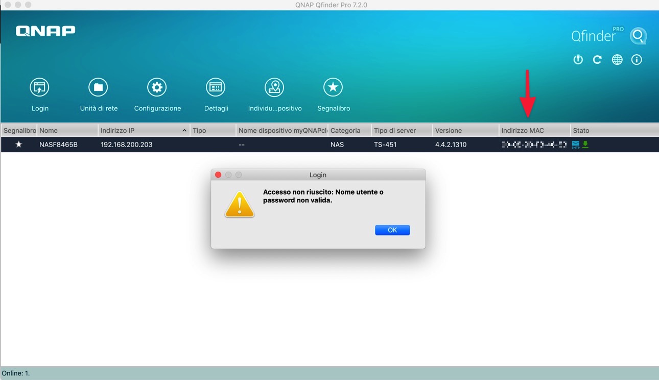

ho inserito l'indirizzo che vedo in Qfinder
come immagine che allego, ed è uguale a quello sul QNAP
ma mi da errore , una cosa strana è il numero ip che vedo in Qfinder, non so bene come viene assegnato, dato che sul router il DHCP non è il lista
dimenticavo ho fatto anche la prova a collegarlo diretto fra computer e QNAP senza passare dallo Switch
pio essere questo ?

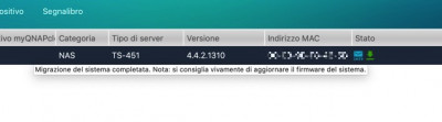

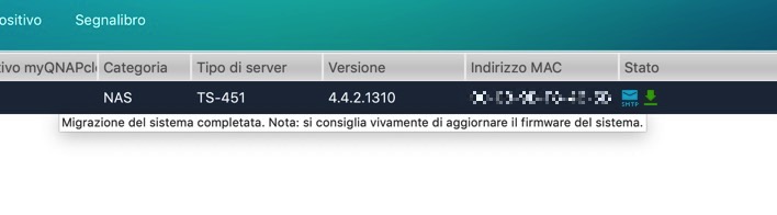

domanda, ma cosa vuol dire questo simbolo che vi allego ?

Re: IMPORTANTE [4.4.2] Password default di admin
il reset da 3 secondi lo puoi fare tutte le volte che vuoi, non crea problemi: ti suggerisco dopo di spegnere il NAS e riavviarlo (tutto dal tastino frontale).
Prova anche ad accedere direttamente dall'ip locale (GUI intendo) e non tramite QFinder.
La migrazione sistema è tipica del passaggio dischi da un vecchio NAS ad uno nuovo:
https://docs.qnap.com/nas/4.1/SMB/it/in ... ration.htm

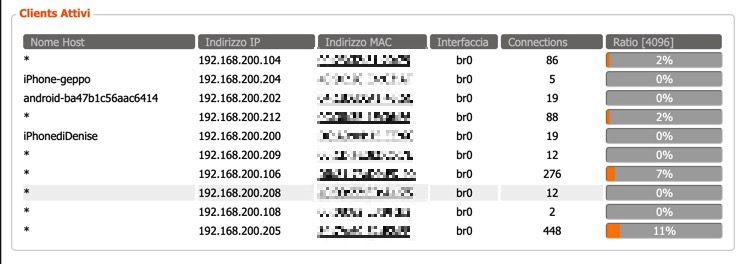

: Chessygrin : i dischi li ho installati quando ho acquistato il QNAP TS-451, sono da 4 TB, in sostanza il sistema mi ha chiesto di sostituire la password in quanto era scaduta , ho fatto la sostituzione della password ma mi diceva che non poteva sostituirla, allora ho lasciato perdere, in seguito ho fatto l'aggiornamento della Firmware e dopo mi negava l'ingresso con la solita password quella che mi diceva che era scaduta , ma neppure con quella nuova che avevo tentato di sostituire, allora ho fatto il reset e sono riuscito ad entrare con la password di default, ma solo collegandomi con il cavo di rete direttamente al NAS, cosi ho fatto in ripristina delle impostazioni da un backup ho ricollegato il NAS allo Switch e riavviato, ma da li in poi non riesco piu fare il login, il NAS prima era settato con la doppia interfaccia di rete 1+2
come dicevo la cosa che non capisco è come riesce ad ottenere il numero IP che vedo in Qfinder? se il router non lo assegna sulla lista ? in allegato la lista del router ma non vedo il 192.168.200.203 IP che riporta Qfinder
adesso provo a togliere i dischi , al massimo ho una compia sul secondo UX-500P collegato al NAS, che ho scollegato per sicurezza prima di fare i vari reset

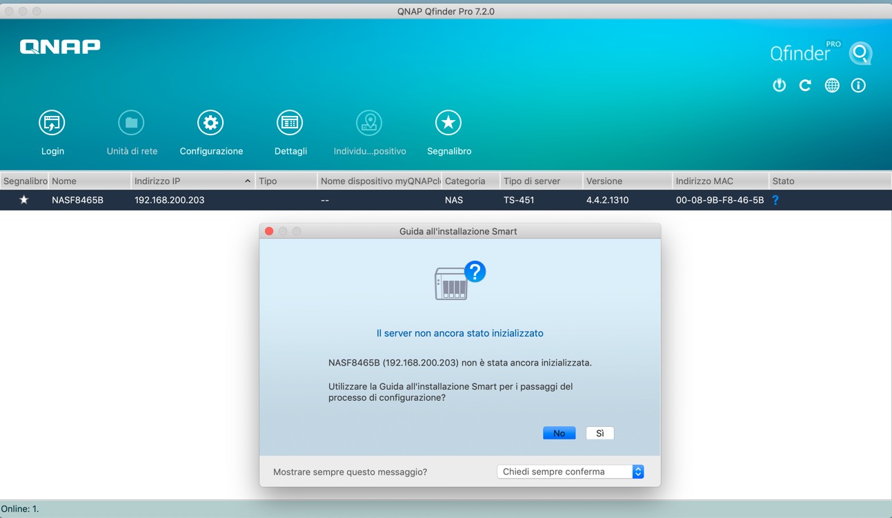

ho tolto i dischi da spento e ho avviato , la prima cosa che mi dice è questa ? che faccio ?
