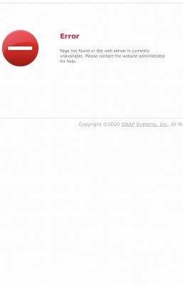

altro aggiornamento, ora digitando http://10.0.0.212:8080/mytube ottengo:
Error
Page not found or the web server is currently unavailable. Please contact the website administrator for help.
e non so più dove sbattere la testa, qualcuno ferrato potrebbe darmi una dritta? grazie
