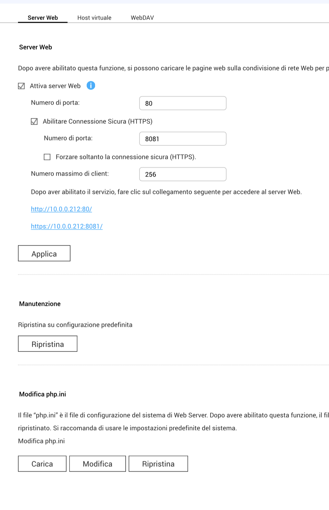

finché non posti le schermate delle impostazioni del server WebDAV (schermata sotto Server Wev --> WebDAV) come facciamo a sapere come sei messo?? La sfera di cristallo è in manutenzione...
Re: Cartelle Condivise nel Browser Web
Ahahahha hai ragione mi attrezzo
Ecco credo di essere riuscito ad allegare, spero!
Qui è tutto perfetto così, non toccare più nulla.
