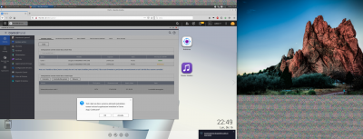

salve non riesco a capire come sostituire tutti e due gli hard drive uno in avvertenza e uno buono.ho la versione 4.33 di un ts-212.non trovo la voce rimuovi hard disk uno alla volta.e se clicco su rimuovi mi viene un avvertenza di eliminazione di tutti i dati.ora io devo semplicemente sostituire i 2 hard disk da 3 tb seagate con 2 nuovi sempre 3 tb toshiba.posto anche un immagine per far capire

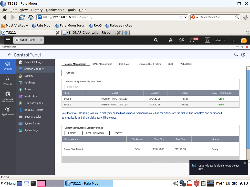

allora sostituito tutti i due i dischi,prima il seagate danneeggiato,fatto fare il rebuild poi tolto anche il seagate sano e messo il secondo toshiba,quando entro nella schermata i gerstione dischi mi da questo come potete vedere in foto
Messaggi: 4478
Re: sostituzione hard drive
Sembra tutto normale.....

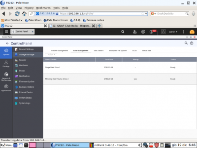

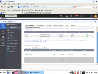

purtroppo non mi sono accorto che ho postato male la foto in queste si vede il problema.
Se posti solo schermate dalle quali si dovrebbe capire il problema...non otterrai un tubo di risposta... scrivere 2 righe non farebbe male... qual è il problema che vedi??
Primo passo: con il nuovo Toshiba (messo al posto del danneggiato) ed il vecchio funzionante al suo posto, la situazione sarebbe per te normale?? Posta una schermata in tale condizione, dove si vede la situazione volumi, la situazione raid e, già che ci sei, apri File Station e posta la sua schermata.

Allora dalla foto ultima che ho postato,si vede che il secondo disco ha circa 2 GByte usati il disco 1 no,sembra che non sia in modalità raid.inoltre stavo provando a rimontare i dischi vecchi ma sembra che qualcosa vada storto e non riesco ad accedere al nas.non lo vedo nemmeno in rete.rimontando ora tutti e due i dischi nuovi sono ritornato a poter operare sul nas,anche se ora mi dice che il disco 2 è degradato.ora sto effettuando una copia di backup dei dati al interno per sicurezza.allego lo storico dell nas da quando ho cominciato a sostituire i vecchi hard disk con i nuovi
