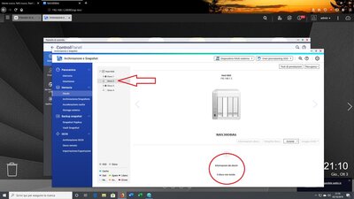

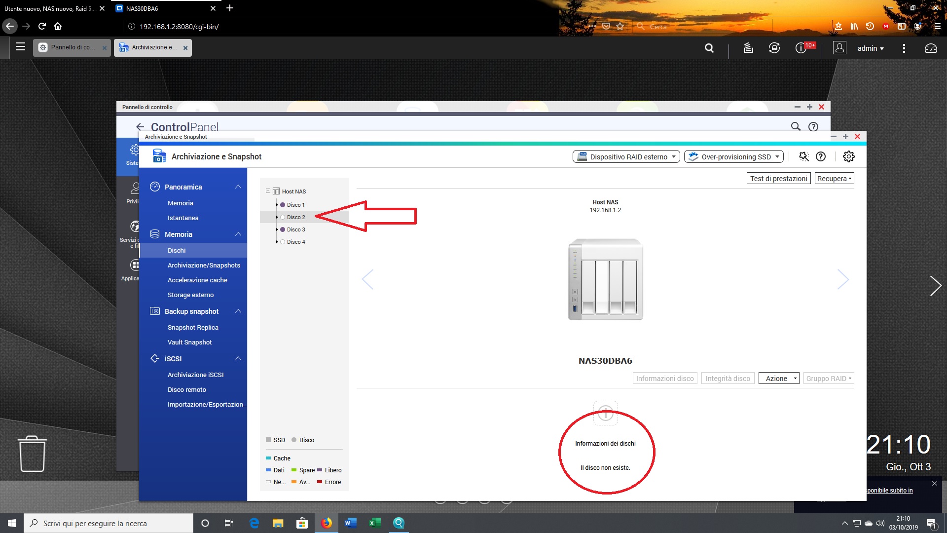

Re: Utente nuovo, NAS nuovo, Raid 5.... forse
Ecco la schermata:
Ho indicato con la freccia che seleziono il tray 2, e con il cerchio che mi dice "il disco non esiste".
Gli altri 2 invece me li rileva correttamente.......
Ok, i dischi non sono inizializzati, puoi fare la procedura che ti ho scritto sopra.
