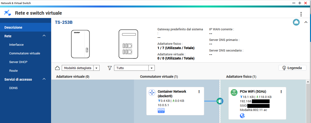

Messaggio da Godzy »

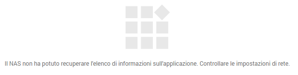

oggi mi sono accorto che da circa due settimane il mio nas (TS253B 4.3.6.1050) non riesce ad accedere a internet per eseguire gli aggiornamenti firmware, app, antimalware e affini, CloudLink non risulta connesso e da Browser Station è possibile raggiungere soltanto gli indirizzi interni alla LAN. I servizi FTP e l'app Qfile funzionano correttamente.
Ovviamente fino al mese scorso non ho avuto problemi, e non ho modificato nulla nelle configurazoni (perlomeno non volontariamente).

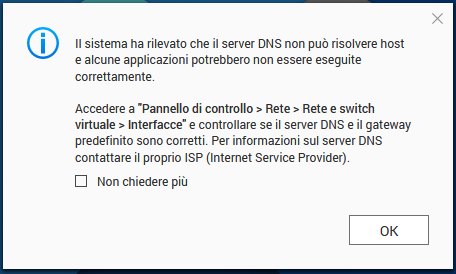

Quando effettuo l'accesso da browser a QTS Desktop mi compare un pop-up che mi avvisa che "il server DNS non può risolvere host" e di accedere a "Rete e switch virtuale > Interfacce" per controllare la correttezza di server DNS e gateway.

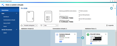

Accedendo a tale app, nella scheda "Descrizione" i campi Gateway, IP WAN, Server DNS primario e secondario risultano vuoti (primo campanello d'allarme), nella scheda "Commutatore virtuale" è comparso un "Container Network (docker0)" che non mi ricordo di aver mai notato o configurato (secondo campanello d'allarme), nella scheda "Adattatore fisico" compare la scheda di rete wireless con le impostazioni corrette (indirizzo IP statico, Subnet Mask, Gateway (indirizzo router di casa), DNS primario (indirizzo router di casa), DNS secondario (vuoto).

Allego un paio di immagini

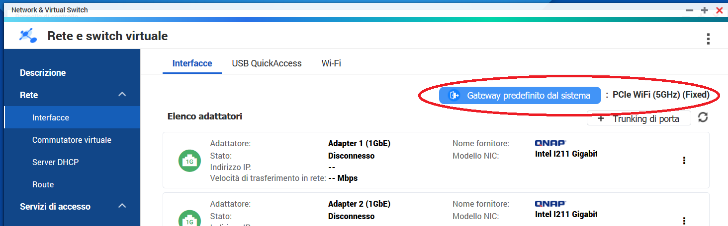

Risolto!
Dopo un paio di settimane di ferie son tornato a smanettare per tentare di risolvere questa spiacevole situazione. A mente riposata ho notato un bel pulsante con scritto "Gateway predefinito del sistema" e ci ho premuto sopra. Stranamente non era selezionato nessun adattatore di rete, ho impostato la scheda di rete wireless e come per magia è tornata la conettività internet.
Come temevo era un banale problema di settaggi, probabilmente causato dal QTS 4.3.6.1050
Comunque grazie per il supporto : Smile :
