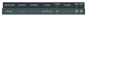

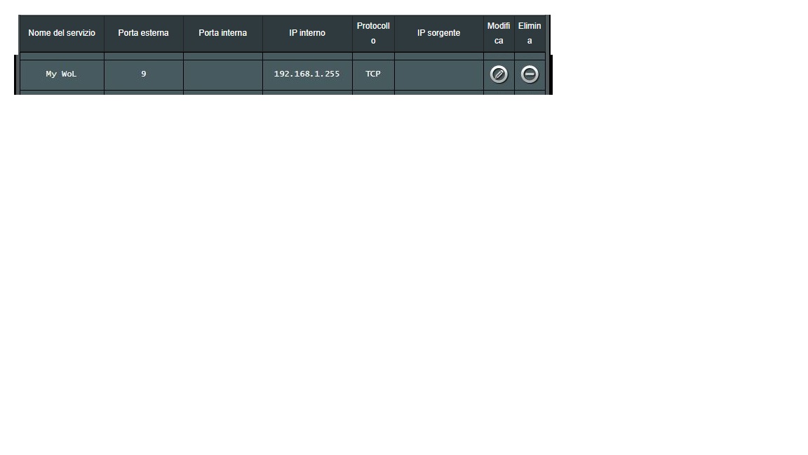

Ho visto in altri forum questa possibile configurazione per il mio Modem:
download/file.php?mode=view&id=2179
se cosi fosse, per procedere al risveglio del Qnap, uso la funzione "Wake on LAN (WOL)" dell'App Qmanager ?
Re: QuWakeUp: QWU-100
no, quella regola non serve a niente: prova (male non fa) ma vedrai che non "passa" nulla.
Il discorso è un po' complesso, cmq devi forzare la tabella ARP del router (e a quanto so il tuo non lo permette), sfruttando il binding.
Ti lascio un link riferito a normali router TPLink che, anche nelle versioni economiche, permettono questo lavoro:
https://www.tp-link.com/us/support/faq/2156/
In sostanza la porta 9 (ah... è in UDP e non in TCP come vedo nell'immagine) non viene esposta: col NAT generi cmq l'associazione porta interna ---- porta esterna, ma la risoluzione del MAC è delegata all'ARP.

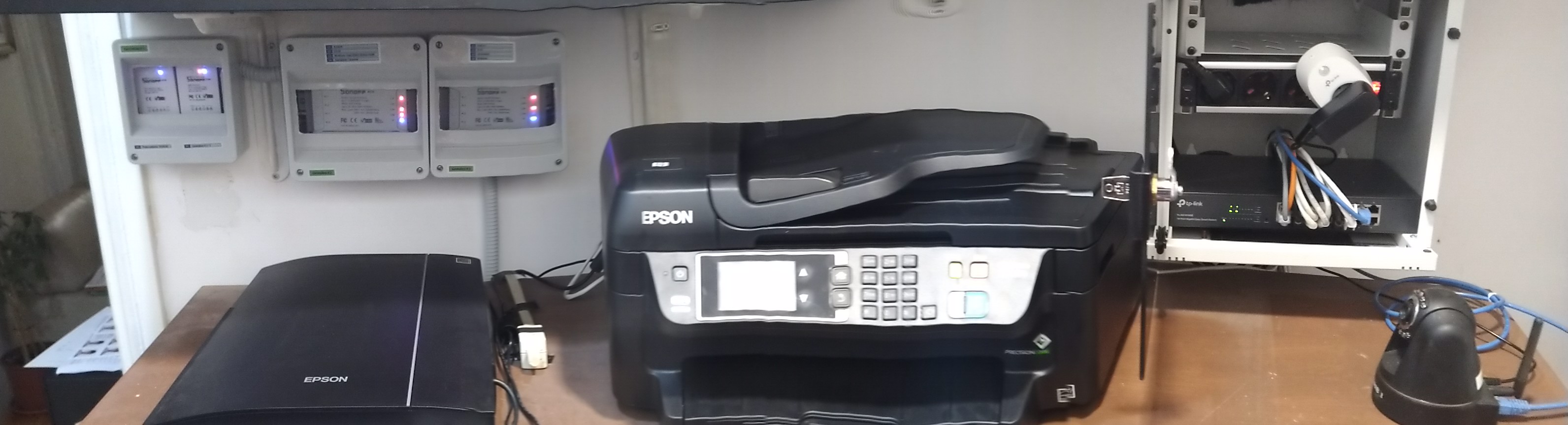

La soluzione domotica.... beh direi che l'immagine che ti posto del mio studio ti dirà qualcosa....
Non volevo intervenire in questo modo .... ma se questa è l'unico modo....
Tra l'altro il Qnap in questione il TS-239p non ha il "IR remote control"

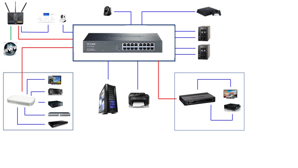

Se può essere utile io uso il servizio DynDNS per poter accedere da remoto, attualmente lo uso per interfacciarmi con il modem/sistema di allarme/IP camera
questo il mio Layout

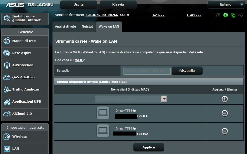

Anche il mio modem Asus DSL-AC86U ha la possibilità del WoL
dunque ho fatto un pò di prove è direi che funziona e non funziona !!
mi spiego meglio a step:
- La spina del Qnap è inserita in una multipresa con interruttore
- Con la multipresa ON accendo il Qnap fisicamente premendo il tasto Power.
- Entro dentro la schermata del Qnap e lo spengo.
- A questo punto provo da cell in 4G "quindi come se fossi fuori casa / remoto" a risvegliarlo** e Funziona.
- Intergasico in tutte le sue funzioni usando sia il cell che App Qmanager, sempre in 4G
- Lo rispengo e riaccendo più volte e funziona sempre.
- Ma se lo spengo e stacco fisicamente la spina dalla multipresa e la rinserisco non riesco più a risvegliarlo.
Quindi sembra che l'unico modo per far funzionare il WoL da remoto è che prima di uscire di casa lo accendo e lo rispengo almeno una volta. Se uso questo metodo funziona, se non lo accendo almeno una volta nonostante sia inserita la spina del Qnap nella multipresa con l'interruttore ON non funziona.
Quindi chiedo a "Selvaggi" anche a te funziona in questo modo ?
** il Qnap da remoto lo risveglio tramite interfaccia GUI del modem vedere foto sotto.
il comportamento che hai è "normale": il bios della mobo del NAS non alimenta la scheda di rete dopo un ritorno di corrente e l'abilitazione o meno del WoL è demandata al QTS al primo avvio. Se spegni il NAS (avendo il WoL attivo) la scheda non viene spenta (consumo di corrente anche con NAS spento) e resta in ascolto, attendendo che arrivi il magicpacket. Ma se togli corrente, perdi questa impostazione ed al ripristino della corrente devi ricominciare da capo.
Una possibile soluzione è sfruttare un Sonoff (o simili): la sua uscita la mandi ad un relè contattore 2 vie che svolge la stessa funzione dell'interruttore della ciabatta. Regoli, come ha scritto bene PiaNi, il comportamento al ripristino corrente (impone sempre un avvio): da remoto, la prima accensione NAS la fai col Sonoff, dalla seconda in poi lavori di WoL.
PS: Non vedo la reale necessità di spegnere il NAS dalla ciabatta: se è una paura di sovratensioni e/o fulmini, si può prevenire in altro modo...
