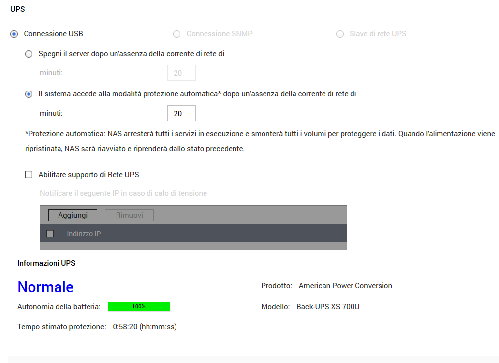

Non si installa nulla: lo colleghi via USB ed infine regoli il tempo oltre il quale il NAS si spegne se manca corrente (tutto scritto nel manuale QTS):
https://docs.qnap.com/nas/4.1/SMB/it/index.html?ups.htm

Alla fine ho preso anche io questo modello.
Subito riconosciuto. (Con gli ultimi due FW poi ritirati no)
