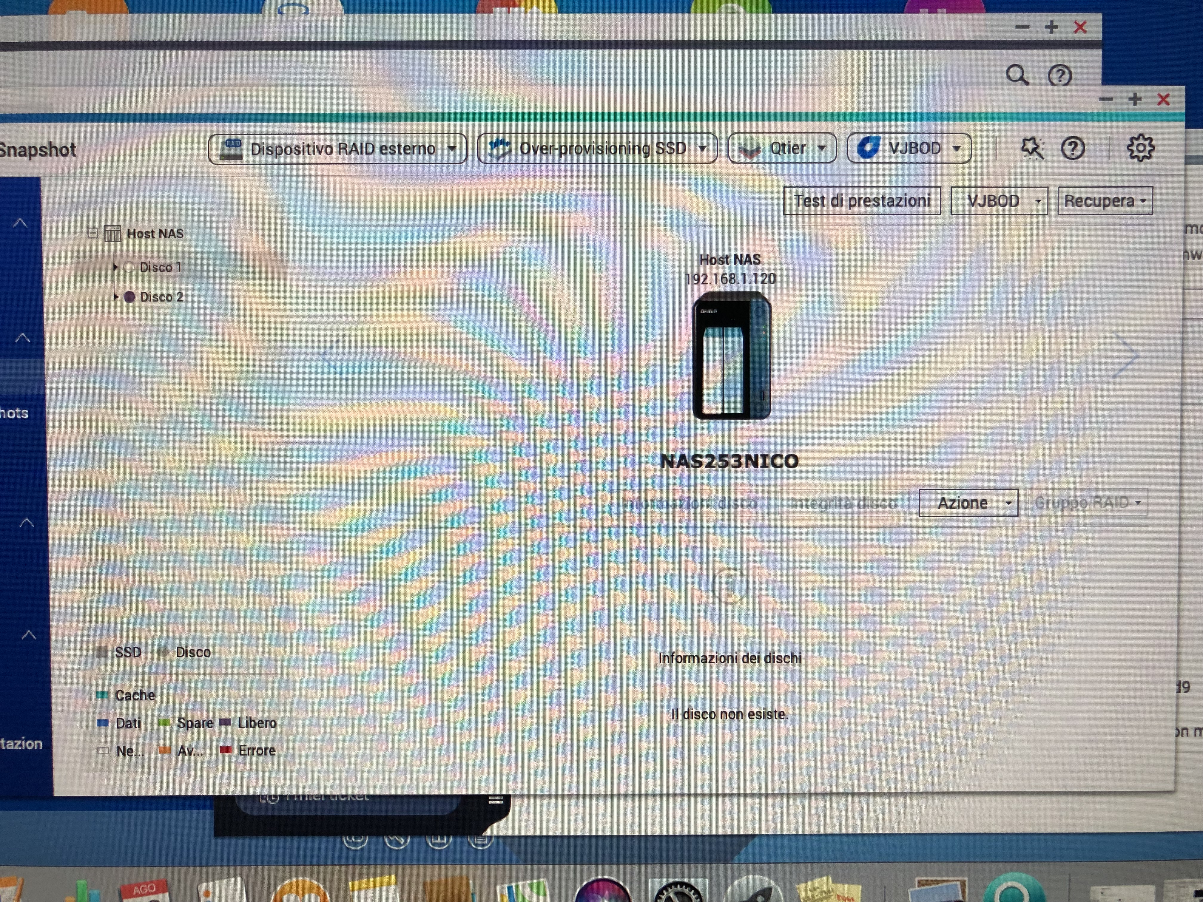

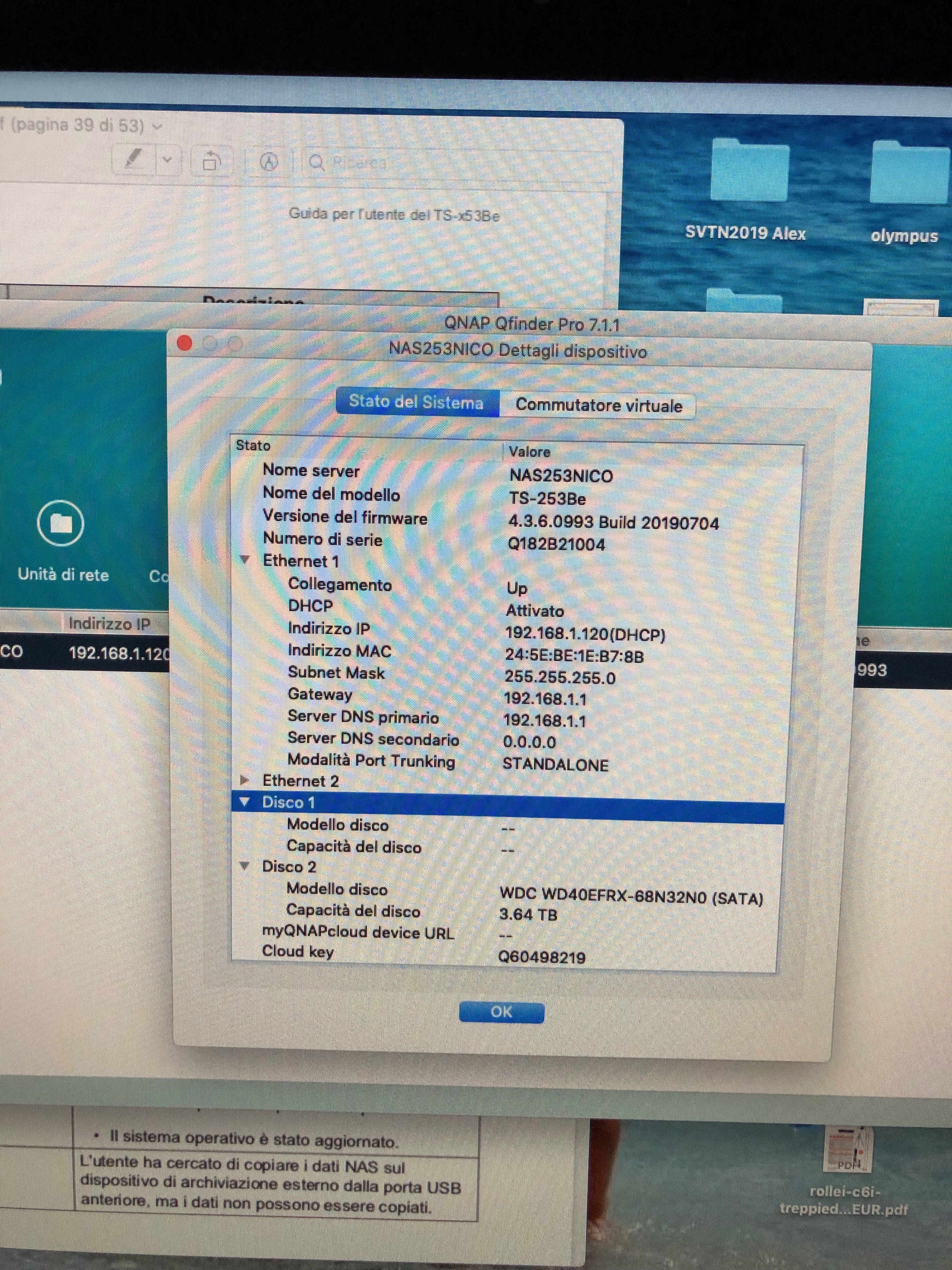

spiega questo perché non l'ho capito.
lama67 ha scritto: 13/08/2019, 17:13 inizializzato il NAS senza configurare i dischi
Posta una schermata di Arch&Snap --> Dischi ed una di Arch&Snap --> Arch&Snap (in cui si vedano il/i volume/i).
Inoltre pag.32 di cosa?? Manuale QTS??

lama67
Messaggi: 5
Iscritto il: 12/08/2019, 13:23
Re: problema WD red da 4T montaggio su TS253Be
Messaggio da lama67 »
A NAS spento, togli il primo disco e al suo posto metti il secondo.
Riavvia il NAS e lascialo acceso, verificando, con tempistiche simili al caso iniziale, che sia (e rimanga) riconosciuto dal NAS.
Nel frattempo controlla il disco estratto usando il software WD di cui sopra.

Il primo HD funziona bene su entrambi gli slot, il secondo su nessuno dei due. Ho portato comunque quello non funzionante da un mio amico che ha l'adattatore SATA e, provato su un altro PC, non lo legge, non lo vede proprio.
