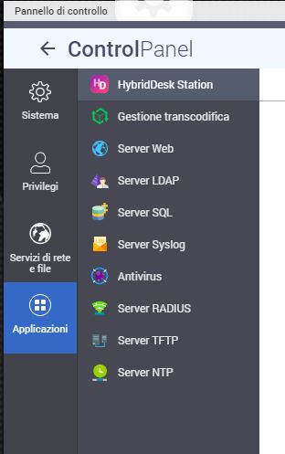

qualcuno ha una vaga idea del motivo percui io non riesco a trovare la voce server DLNA sul mio qnap?
(nuovo acquistato da 3 giorni, con 2 dischi da 4tb wd red e 8gb di ram, acquistato proprio perche' essendo appassionato di cinema vorrei creare un server multimediale per accedere ai miei film sia da rete interna che da rete internet)
per intenderci, in questo menu dovrebbe esserci la voce per il "DLNA" se non erro, invece non è presente,
qualcuno ha riscontrato lo stesso problema? avete idea di come si puo' risolvere?

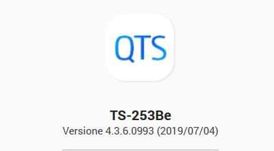

di che versione QTS parliamo??

la versione di Qts e' l'ultima :
ho provato con 3 browser diversi,e vedo lo stesso pannello con le stesse funzioni (non sono presenti quelle voci che mi interessano).

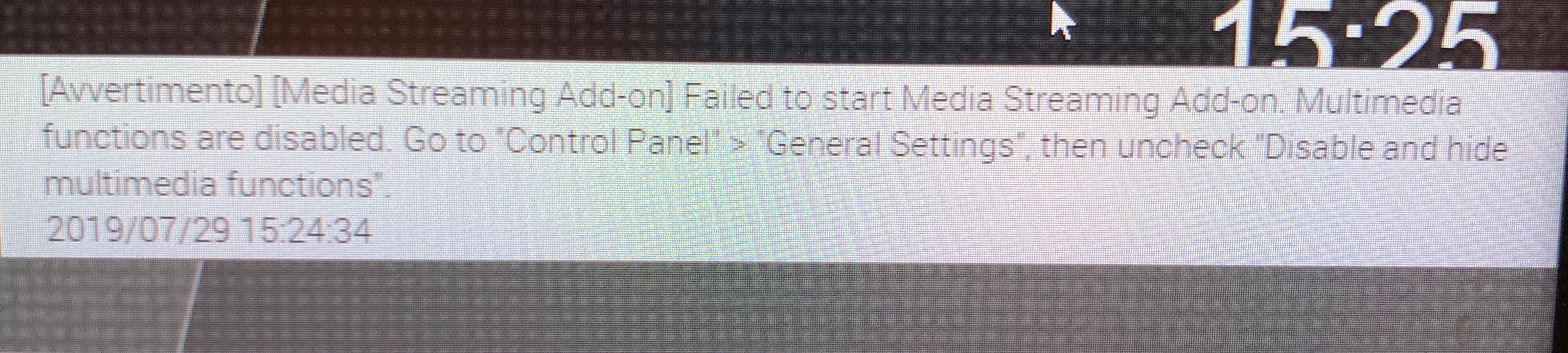

e dopo aver installato il pacchetto : Qnap media streaming add on
ho notato che l'icona resta "in grigio" anche dopo che si e' installata e se provo ad avviarlo compare questo avviso che secondo me mostra il problema ed in teoria la soluzione.
IN pratica il mio qnap di default, non si sa perche' aveva la funzione dlna disattivata.
ora tolto il flag magicamente tutto torna alla norma....
vabbe' misteri della fede, tutto e' bene quel che finisce bene grazie per il supporto : Love :
