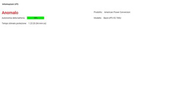

Re: Comprato Ups ma non funziona
Questo è quello che compare quando stacco la 220 ed il nas è alimentato dal ups.
E' normale che vi sia la scritta anomalo ?!?
Grazie.
Grazie.
Forse ho risolto l'arcano. Forte del messaggio della durata di circa 1 ora e 30 indicato come dall'immagine del post precedente, avevo impostato un tempo di spegnimento dopo 47 minuti.
In realtà 1 ora e 30 indicata dal nas significa circa 20 minuti reali.
Quindi ho impostato che il nas si spenga dopo 5 minuti che è scollegato dalla 220 ed il nas si spegne regolarmente.
Ora mi chiedo però se c'è un modo affinchè il nas si riaccenda quando ricollego l'ups oppure per poterlo riaccendere da remoto.
Grazie.
Grazie.
Sì, normale.
Non è normale il crollo della durata: il mio BX950 scende rapidamente di circa 10 minuti all'inizio, quando l'UPS scatta, ma poi i tempi (più o meno) vengono rispettati.
UPS nuovo o usato??
Se nuovo, dentro alla scatola c'è uno scontrino col test APC: a quando risale tale test?? Non è che la batteria ha dei problemi??
UPS nuovo o usato??
