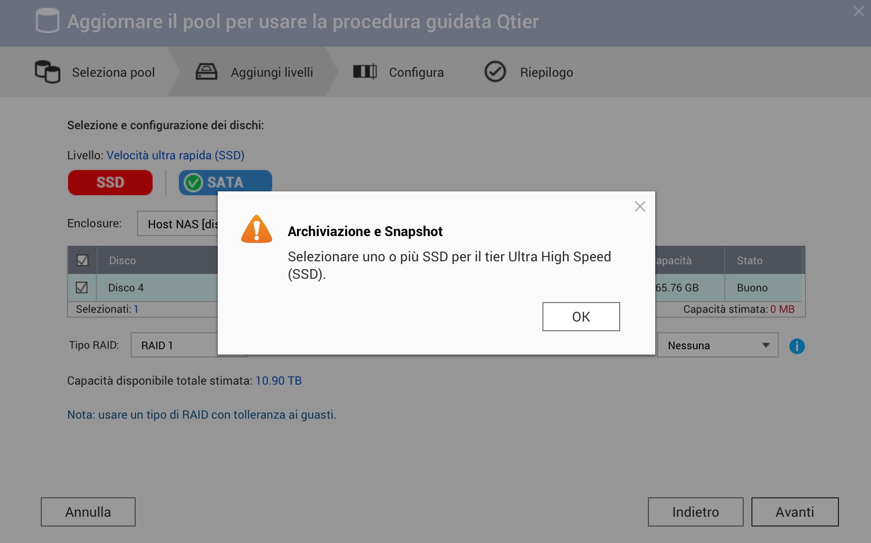

Sto provando a giocare con il nuovo nas e sto facendo delle prove con il disco ssd.
Ho provato la cache e ora volevo provare il Qtier ma non riesco ad attivarlo.
Il nas è un 453B e ho 3 dischi in raid 5 e un ssd nel bay numero 4. Il sistema operativo è aggiornato all'ultima versione. Ho cercato ovunque e non capisco dove sbaglio. Non è possibile attivare il Qtier con un solo ssd?

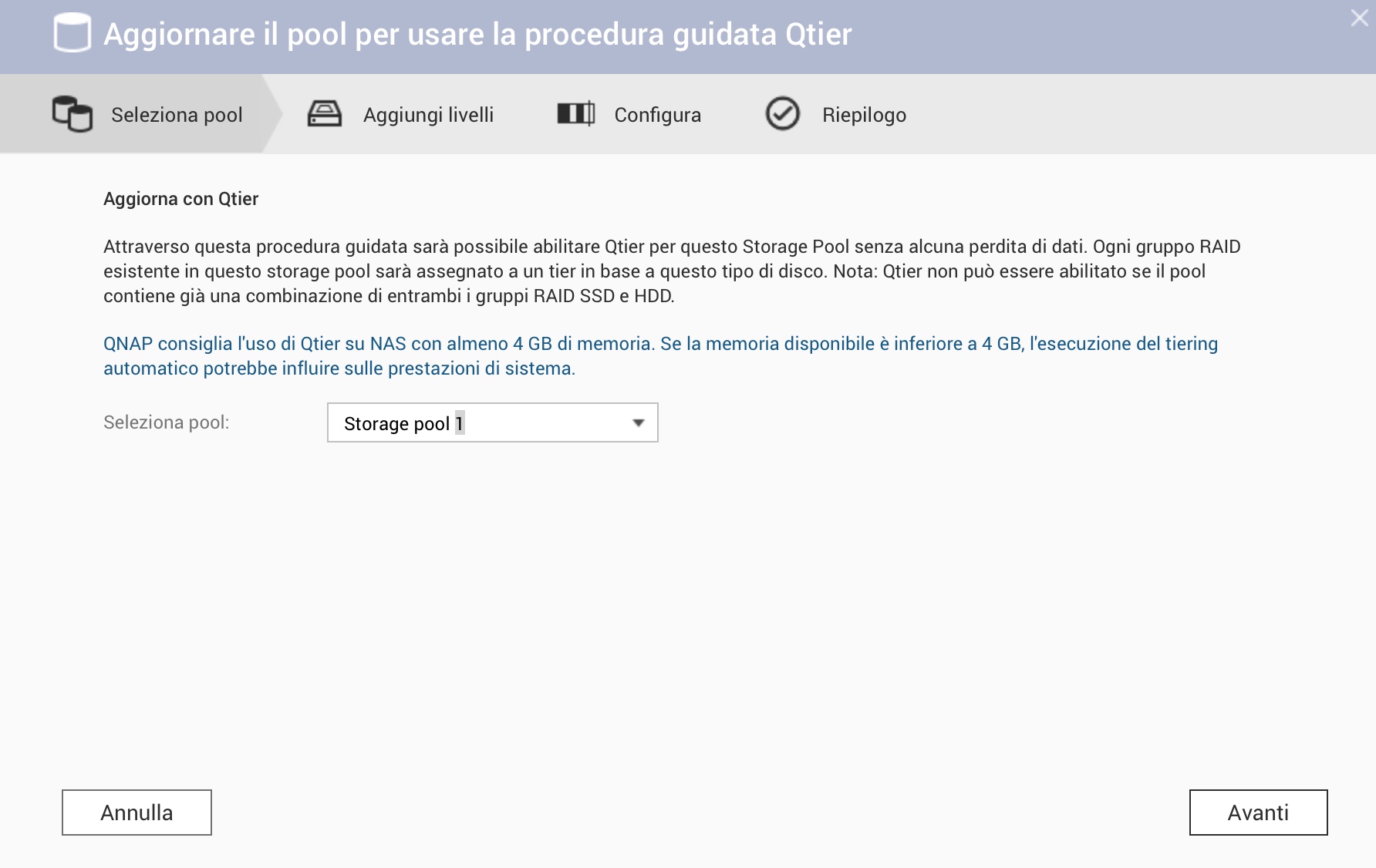

Archiviazione e snapshot
poi c'è un menu' in alto con scritto Qtier
cliccandoci sopra appare "aggiorna con Qtier"

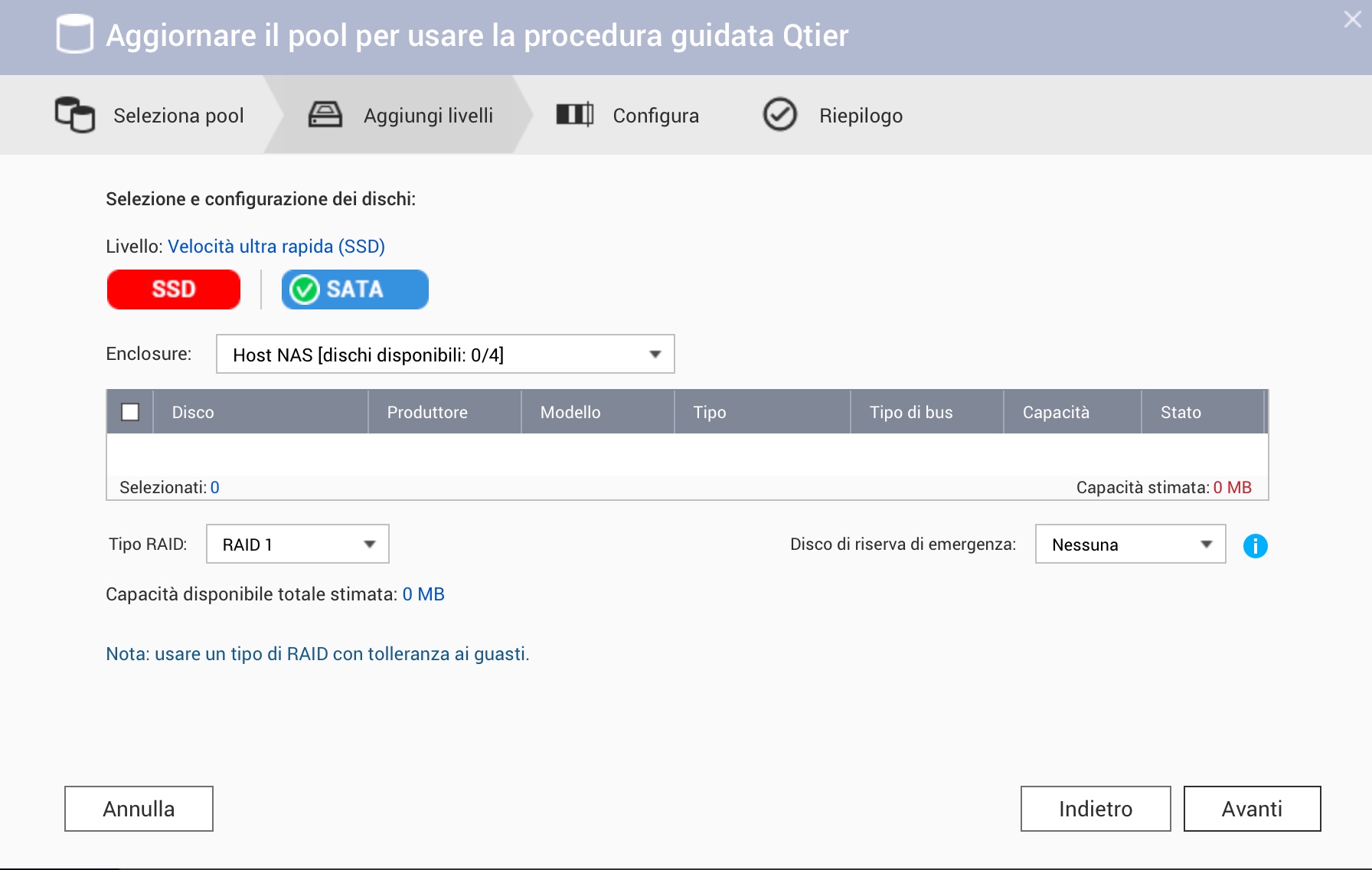

Prova a creare un volume sull'ssd....
Re: Qtier con un ssd
Ho creato un secondo raid sul ssd
ho raid 1 con i 3 dischi e raid 2 con ssd
dal raid del ssd ho creato un volume

Se clicchi sul quadrato bianco a sinistra della scritta disco?

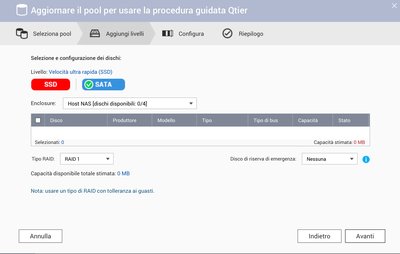

:-) non c’è un disco disponibile, non posso cliccarci o per lo meno se clicco non seleziono nulla
Sei sicuro di aver eliminato la cache? Altrimenti il disco risulta “impegnato” al sistema e non te lo fa vedere.
Nel primo post avevo eliminato la cache e potevo selezionare il disco ma mi bloccavo all’errore, ora ho attivato la cache e non posso selezionare il disco. Le ultime immagini erano solo per far vedere dove cercavo di attivare ilQtier.

Da uno sguardo veloce a questa pagine, mi sembra di capire che per attivare il Qtier servono due dischi SSD e cioè almeno un Raid1.

Il fatto che non funzioni con un disco non è proprio esplicito. A ragion di logica i dati dal disco vengono spostati nel ssd e quindi avendo un solo disco in caso di rottura i dati andrebbero persi, quindi dovrebbero essere minimo 2 i dischi ssd.

Allora sulla sinistra deve essere selezionato: Archiviazione/Snapshot, poi vai su Crea e si sceglie Nuovo Storage pool, si apre una finestra con la spunta Qtier e cosi via.

P.S.: l'elenco a discesa Qtier è sempre in grigio e cioè non attivabile.
