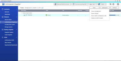

se cerco di creare un nuovo volume non mi mostra rischi...
quindi non va avanti...

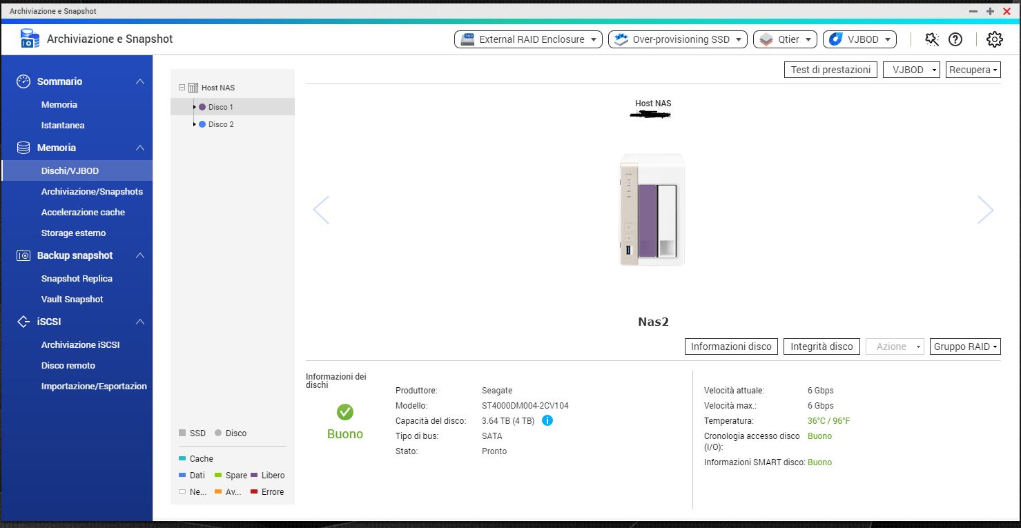

Re: FOrmattazione
Nella seconda schermata vedo cmq che lo identifica come disponibile....
ehm....
dunque....
Spegni il NAS, togli questo nuovo (lasciando il vecchio) e metti al posto del nuovo l'altro nuovo. Poi riavvia e rifai questi passaggi che sono corretti.
