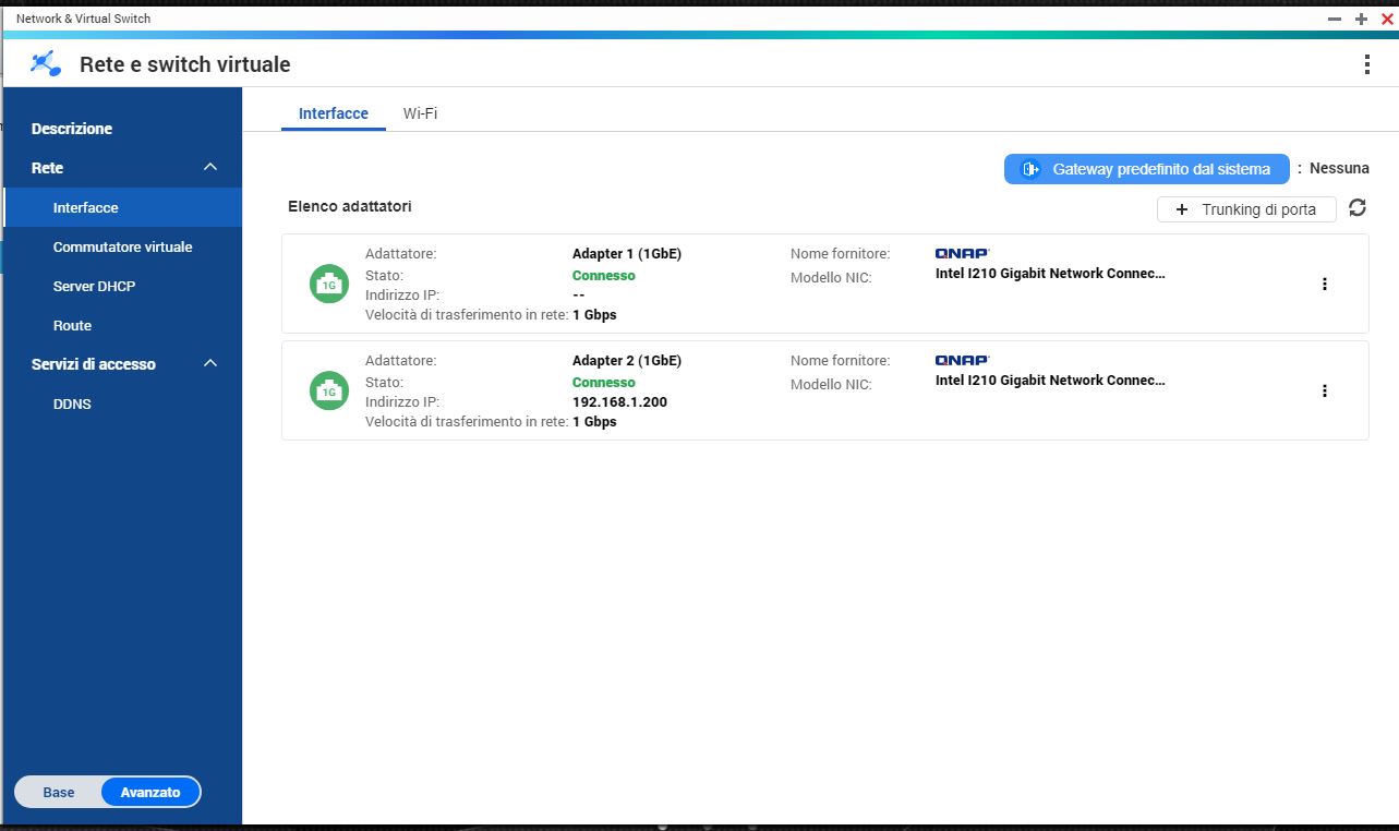

Sembra anche sparito il problema "Network & Virtual Switch" all'avvio.
Rimane, invece, allo spegnimento.

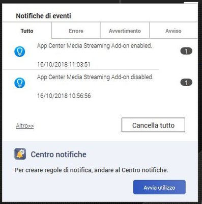

Buongiorno, io continuo ad avere problemi con "Media Streaming Add-on", vengono sempre mostrate le notifiche che l'app è stata disabilitata e poi riabilitata. Voi anche avete questo tipo di problema? Da come parlano dall'helpdesk sembra che io sia l'unico ad avere questo problema.

Credo, ma non ne sono sicuro, che può essere un problema della nuova app delle notifiche che di default, manda notifiche per ogni problema.Marcoroma90 ha scritto: 17/10/2018, 8:24 Buongiorno, io continuo ad avere problemi con "Media Streaming Add-on", vengono sempre mostrate le notifiche che l'app è stata disabilitata e poi riabilitata. Voi anche avete questo tipo di problema? Da come parlano dall'helpdesk sembra che io sia l'unico ad avere questo problema.
Cerca di personalizzarla, anche se non è molto intuitiva da usare.

Io intendo sulla pagina web del NAS compare sempre la notifica. Anche a voi succede uguale? Vorrei evitare un hard reset se poi non risolve!PiaNi ha scritto: 17/10/2018, 8:54Credo, ma non ne sono sicuro, che può essere un problema della nuova app delle notifiche che di default, manda notifiche per ogni problema.Marcoroma90 ha scritto: 17/10/2018, 8:24 Buongiorno, io continuo ad avere problemi con "Media Streaming Add-on", vengono sempre mostrate le notifiche che l'app è stata disabilitata e poi riabilitata. Voi anche avete questo tipo di problema? Da come parlano dall'helpdesk sembra che io sia l'unico ad avere questo problema.

sempre problemi con le schede di rete, anche dopo l'aggiornamento niente si è risolto.
le 2 schede sono collegate sulla stessa subnet una di queste non si riesce a configurare con un ip differente neanche con dhcp, poi non riesco neanche a creare un trunk tra le due schede.
mi da errore di dns. insomma un casino sto aggiornamento.
