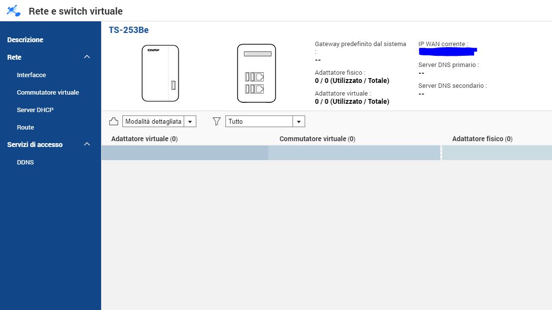

in entrambi i casi la rete era strana, come vedi non si vedono gli adattatori, e dal menu Reti & Switch manca tutto.
TS253Be
TS253Be

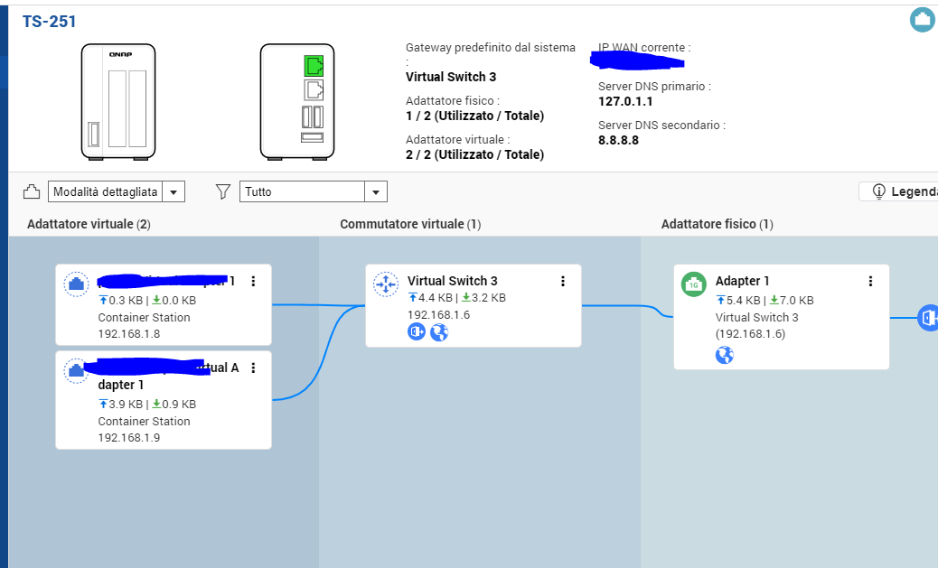

Ho rinizializzato il NAS TS251 (tanto l'HDD era vuoto) ed è tornato tutto a posto.
TS251
TS251
