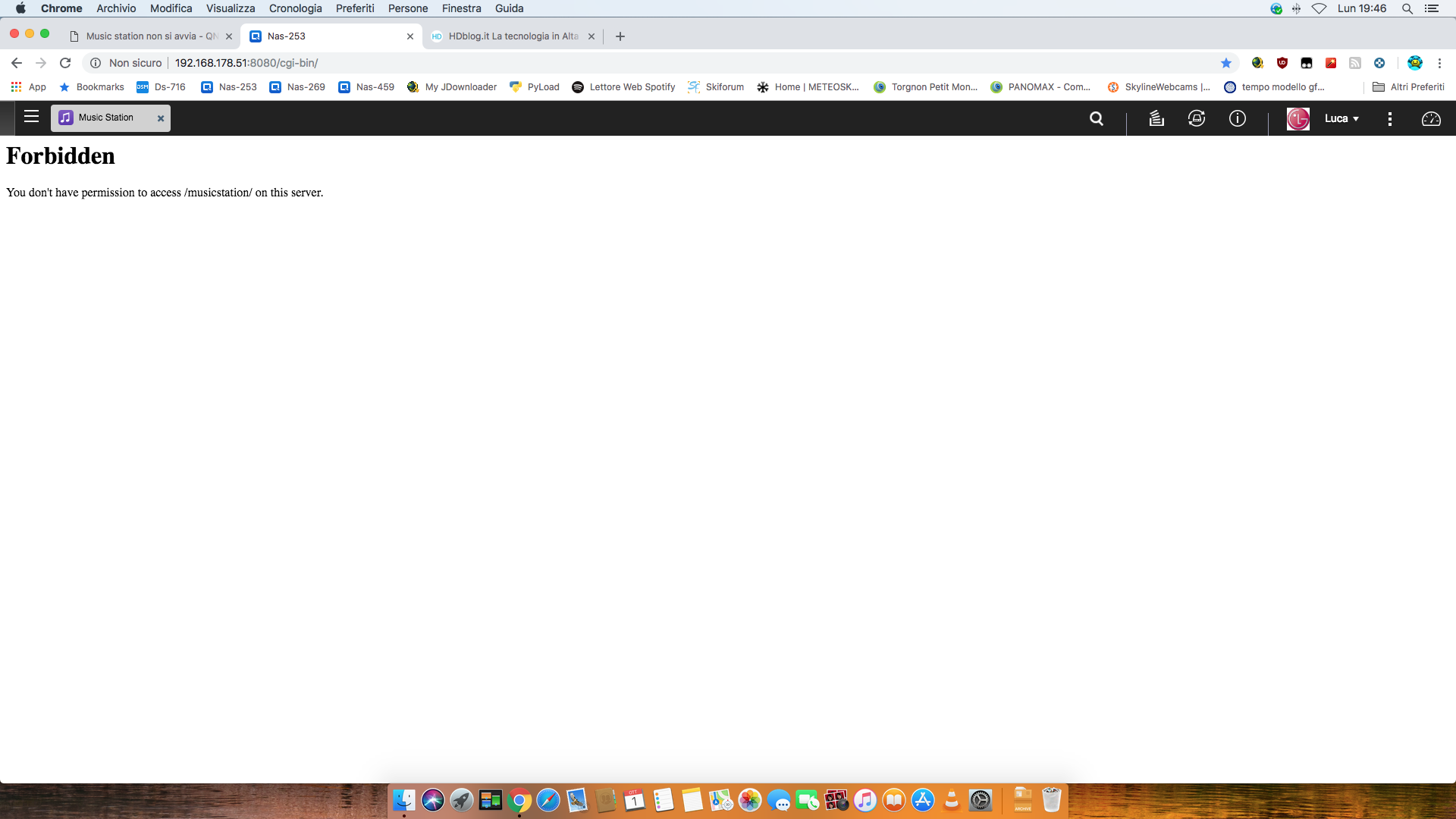

A me fa cosi'.
Messaggi: 1634
Re: Music station non si avvia
n3rv0x ha scritto: 01 ott 2018, 19:47A me fa cosi'.
admin ha assegnato i valori di lettura/scrittura e di autorizzazione di music station a luca?

Messaggio da n3rv0x »
Certo.
Tutto questo è accaduto con l'aggiornamento alla versione 4.3.5 prima mai avuto questo problema.

Già fatto tutto ok ,ma anche con admin non funziona.

Per info Tornato alla versione 4.3.4 e tutto funziona .
