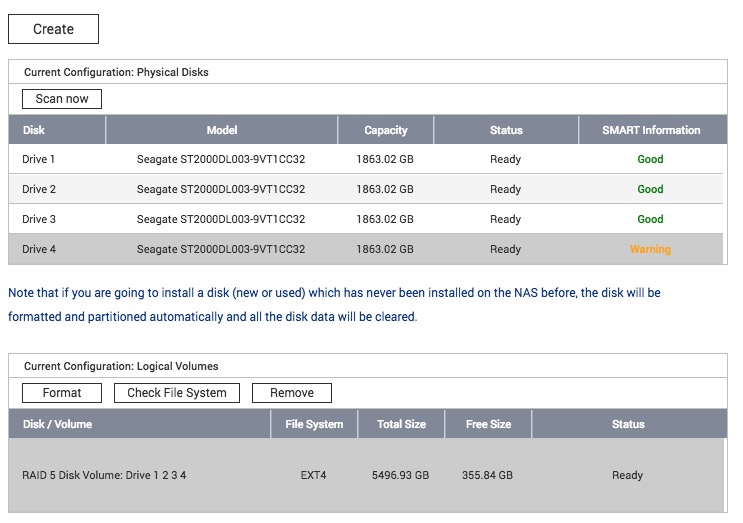

Salve,
ho un TS-459PRO, qualche giorno fa quando pensavo di cambiare NAS e/o dischi, invece uno dei dischi all'interno (RAID5, tutti da 2TB) ha avuto un warning SMART. Ho provveduto a comprare subito due dischi di ricambio da 4TB ciascuno.
Su uno ho fatto subito il backup delle cose importanti.
Con l'altro vorrei ora sostituirlo. Mi sono leggo un po' di vecchi post e la documentazione, ma non ho trovato quello che mi interessava. Io vorrei sostituire oggi subito con un disco da 4TB, sapendo che per ora ne verranno usati subito 2, ma fra X mesi, quando potrò comprare gli altri dischi da 4TB vorrei poi poterne sfruttare tutta la capacità.
Quale è la procedura da seguire? Si fa la normale espansione di capacità e poi il NAS si adatterà quando tutti e 4 i dischi saranno uguali?

Il disco puoi sostituirlo a caldo, e il nas dovrebbe ricostruire il raid.
Per l'espansione di capacità, serve l'intervento manuale, ma potrai farla solo dopo che avrai tutti i dischi da 4TB.

Torno a scrivere, solo per ringraziare. La procedura è stata semplicissima
Ci ho messo tanto a farlo perché ho dovuto attendere di comprare un UPS. Ieri sera cambiato il disco, tempo di ricostruzione del RAID5 7 ore circa.
Appena potrò fare la spesa, comprerò gli altri 3 dischi e finirò il lavoro
Grazie mille comunque dell'aiuto! Preziosissimo!
