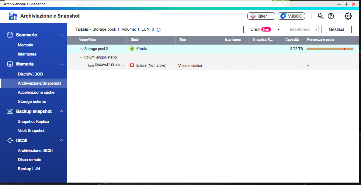

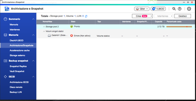

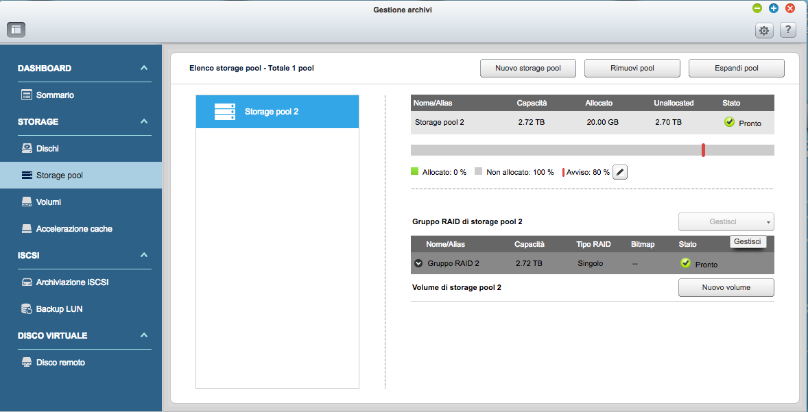

Ho un TS 253 pro con 2 dischi. Uno ha cominciato a darmi problemi e allora ne ho comprato uno identico per sostituirlo. Arriva, lo installo e mi è impossibile, via software, eseguire la procedere di sostituzione tramite "Gestisci" (disabilitato) [vedi file "gestisci"]. Lo scopo e far ein modo che esegua il Mirroring. Sottolineo che una volta inserito non è partita nessuna delel tanto decantate procedure automatiche di installazione, copia, etc etc. Come se avessi inserito un cassetto vuoto.

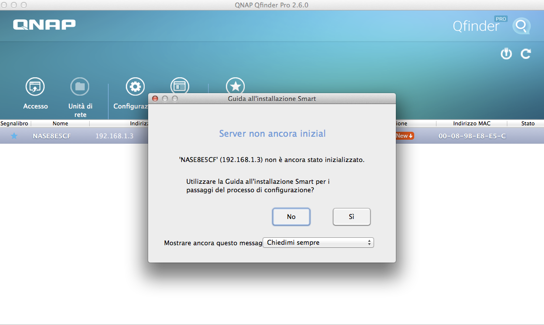

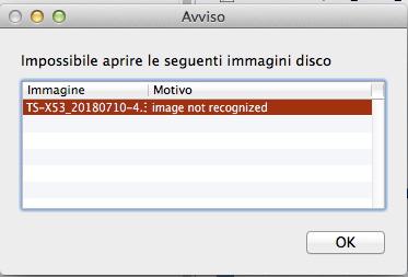

Provo a scaricare dal sito il file "TS-X53_20180710-4.3.4.0644". Provo ad installarlo e mi da l'errore che potete vedere nella schermata "avviso".

non ho capito a cosa si riferisce l'immagine che hai postato: è il secondo disco nuovo (su cui hai impostato lo storage pool numero 2) oppure è il pool che ti è "rimasto" dal disco funzionante??
Se sei nel primo caso (quello più probabile) posta la schermata in cui compare il precedente pool (o volume statico) che insiste sul disco "sano".
E' necessaria una schermata in cui vedere entrambi i dischi e cosa è stato creato su di essi.
Ti preannuncio già cmq che il pool #2 (quello dell'immagine) è definito su un disco singolo e non su un raid 1 (cosa che immagino vuoi tu).
Posta anche la versione attuale del QTS, perchè a vista mi pare MOLTO vecchia.

Anch'io ho l'impressione, anzi è scritto chiaramente Tipo Raid: Singolo.
Sicuramente hai fatto casino prima.

Le immagini si riferiscono a:
La prima è ciò che ottengo dopo aver seguito a spanne indicazioni trovate nel web [visto che il famoso "togli HD, avvita HD, reinserisci HD---- che poi il NAS fatto tutto lui" non ha funzionato]. Arrivo ad un certo punto dove le istruzioni chiedono di premere "Gestisci" ma da me è disabilitato.
La seconda schermata si riferisce al famoso QTS 4.3.5 (https://www.qnap.com/qts/4.3.5/en). Una volta scaricato non si installa e mi resituisce la schemata 2 che vedi in allegato.

PiaNI, ho provato ad aggiornare il Firmware ma la procedura si interrompeva al 20% (altro problema che mi sono dimenticato di segnalare nella prima mail).

In merito al firmware, devi prima installare la 4.2.0 (se ne vedi alcune versioni diverse, prendi la più vecchia), e dopo puoi installare quella più recente (4.3.4).

Eh... hai ragione anche tu.... il mio problema è che hai una versione talmente vecchia di QTS che, a memoria, non ricordo dove sia esattamente: dovrebbe essere (riferendomi alla tua prima immagine) sotto la voce VOLUMI che vedi a sinistra. In sostanza ipotizzo che ci sia un volume statico sul primo disco ed un pool creato sul secondo disco.
Quello che dovrai fare (SE LA SITUAZIONE E' QUELLA CHE HO IPOTIZZATO, MA PRIMA DI PROCEDERE MANDAMI LA SCHERMATA) è eliminare il pool numero 2, in modo che il disco torni disponibile e poi migrare (si chiama così) da disco singolo (il primo) a raid 1. L'errore (sempre che sia giusta la mia ipotesi) è che hai creato in buona fede un pool #2 che non andava creato.

Ah... non installare poi la 4.3.5 (che è in fase beta e non è indicata per ciò che devi fare) ma metti su la 4.3.4 più recente che vedi.... basta e avanza : Chessygrin :

Re: Sostituzione disco non "sincronizzabile"...
Ok, è come pensavo.
Devi eliminare il pool numero 2 (quello che insiste sul disco nuovo). Una volta eliminato, spegni il nas, togli il disco nuovo e riavvii con il solo disco vecchio.
Una volta fatto, riposta questa stessa schermata così verifico e ti dico cosa dovrai fare.

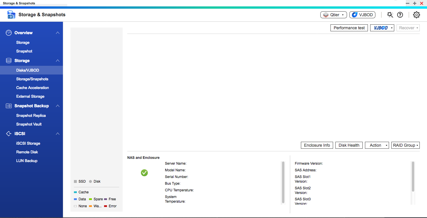

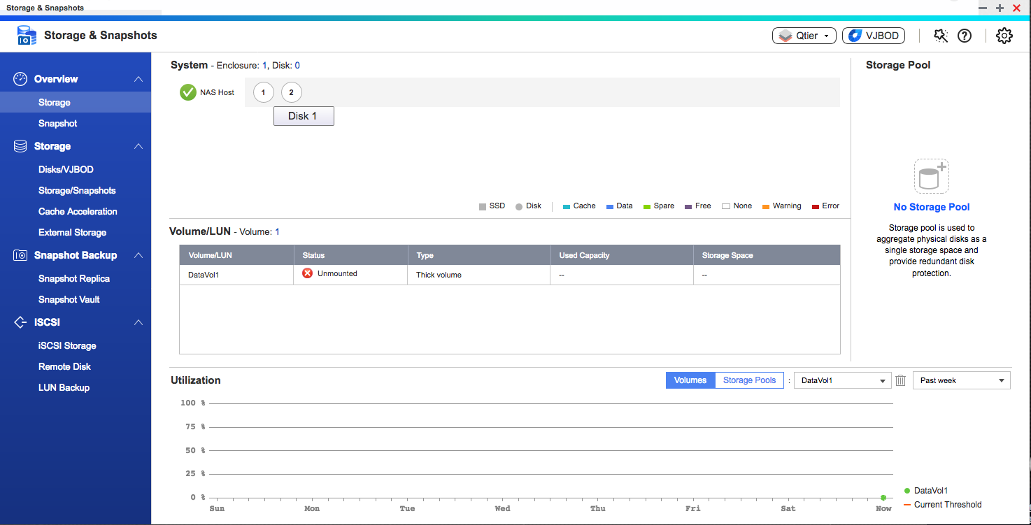

Ora fa il login..... Ho dovuto togliere e reinserire, a caldo, il disco 1. Allego cosa vedo (brevissimo video) + altre 2 schermate
Riavvia il NAS.
Devi arrivare nella situazione in cui in Archiv/Snap resti visibile il DataVol1.

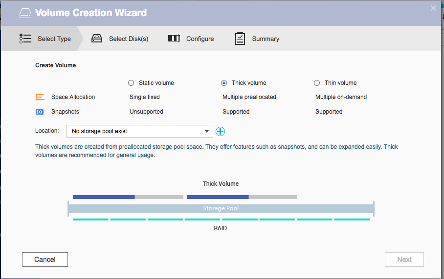

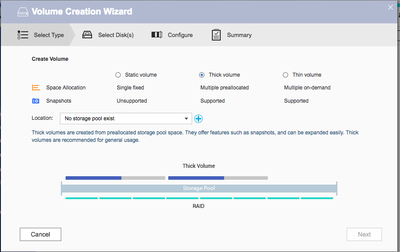

Mi trovo nella situazione di dover inserire il secondo disco per evitare il loop che vedi nel video. Una volta entrato mi chiede di creare un volumee non sapere cosa impostare.
Tutto questo è paradossale.

Se ti chiede il disco 2 necessariamente, allora il nuovo disco di sistema è lui.
Ti suggerisco di reinzializzare come Dio comanda il NAS, creando fin da subito il raid1.
