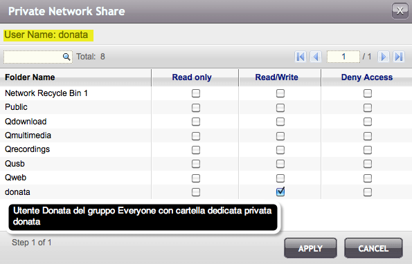

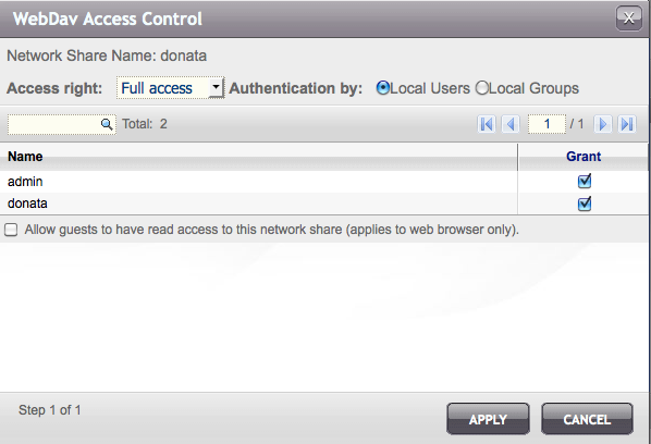

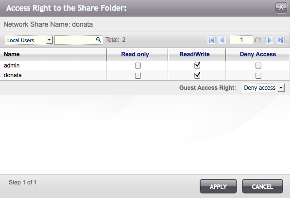

Parliamo di account Amministratore e di altro account Utente NON di utente guest.
Permessi WEBDAV
Diritti su cartella Utente
Diritti su Cartella Donata.png (48.05 KiB) Visto 1119 volte
ti servono altri dati?
grazie mille
FU
