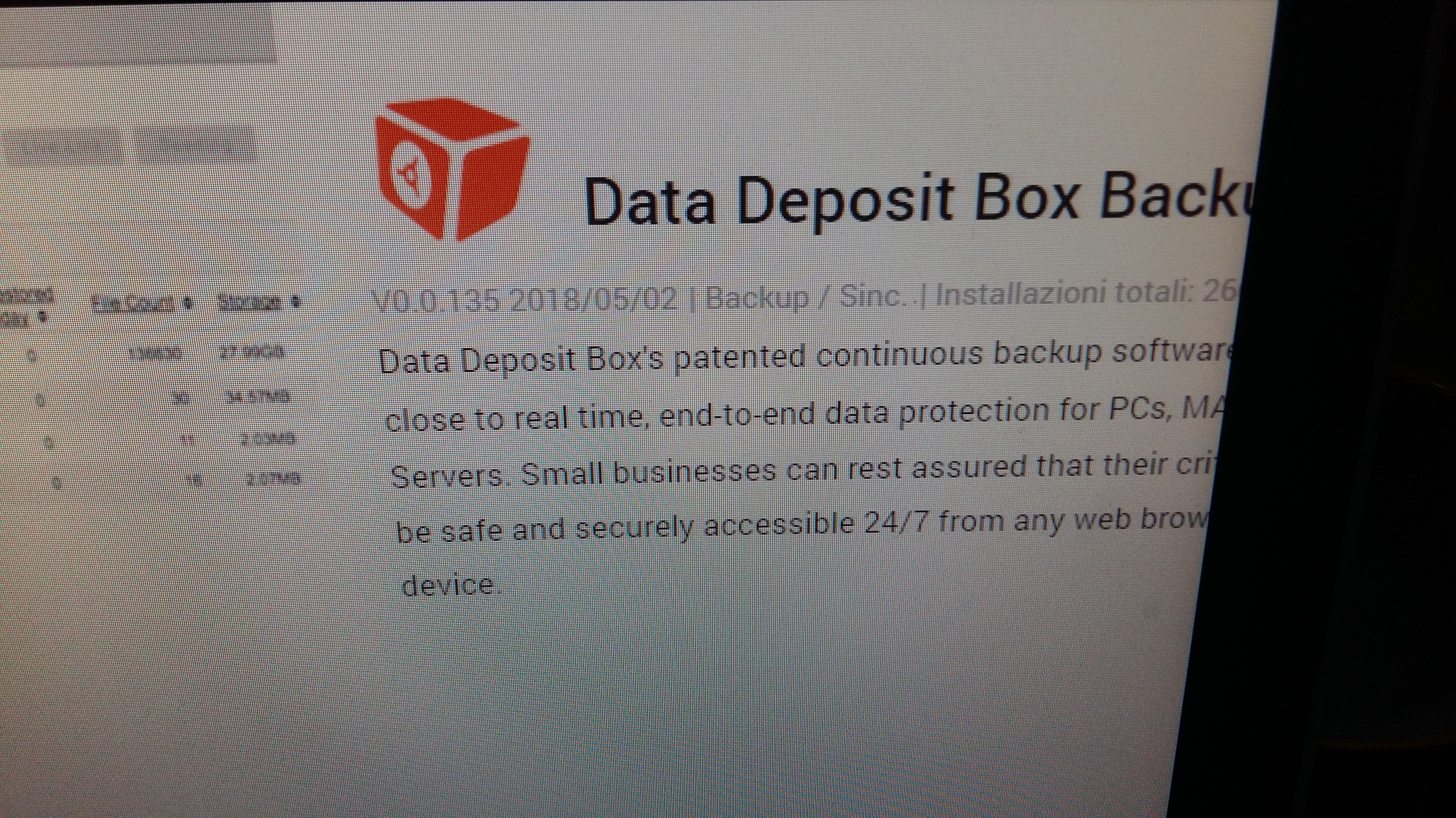

Ciao a tutti,vorrei un aiuto, apro Qfinder e mi trovo il quadro del monitor spostato a destra, inutile che vi dico che ho provato in tutti i modi di venirne a capo, regolazione del monitor, reinstallazione di Qfinder, in ultimo
formattazione del NAS ma niente, sempre lo stesso.Se potete , datemi un aiuto.Grazie.

Riesci a metterci uno screenshot?
Re: TS-251+
Mi sa che con lo screenshot non lo vedi, ti conviene una foto con il cellulare

Allego due foto del problema che ho.

Stai usando QfinderPRO, la versione non "pro" è ferma da un po' di tempo, così solo per chiarire.

Re: TS-251+
Mi associo a quanto scritto da PiaNi.
Il problema è, secondo me, legato al browser (impostazioni di zoom in primis e/o grandezza set caratteri) oppure dalla scheda grafica.
Prova ad usare, come primo test, un altro browser, scrivendo a mano l'indirizzo locale del nas sulla sua barra indirizzo, senza cioè passare da Qfinder (che non serve a niente in questo caso).

Re: TS-251+
Ciao ragazzi, vi comunico che adesso tutto è regolare,non me so piegare ma è cosi. Grazie per la collaborazione.Una buona serata.
Re: TS-251+
Bene, ma invece di passare per QFinder usa un link diretto alla gui del NAS, creando un collegamento all'indirizzo locale del NAS (e porta 8080, o quella che hai scelto), stile:

Quando un NAS è configurato e operativo, QFinder si può anche eliminare, per quel che serve... giusto il WoL ricordato da PiaNi, anche se ci sono app più snelle e rapide per quella funzione.
