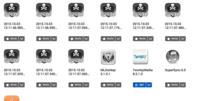

Salve a tutti, volevo chiedere come mai alcune APP non riesco ad eliminarle. Se ci clicco non succede nulla.
Come posso fare?

Forse, giustamente, manca qualche dato.
Il mio QNAP è un TS-212P
Qualcuno può aiutarmi?

se ricordo bene, quella icona salta fuori quando c'è incompatibilità fra l'app ed il QTS e, sempre se ricordo bene, era un "classico" quando si è passati dal QTS a 32bit a 64bit.
Quello che fa strano è il nome che è una data ed un orario pressochè identici per tutte, e cmq appartenente al lontano passato: nello specifico, ricordi cosa fossero quelle app?? E la data ti dice qualcosa??
Hai notato connessioni sospette al NAS ultimamente??
Hai il Malware Remover installato (e funzionante)??

Io le ho eliminate con winscp è chiaro che una operazione un po' delicata bisogna stare attenti a cosa si elimina .

Vi aggiorno.
Non ricordo quando furono installate.
Non ho il malware remover
Vedrò che posso fare con la app suggerita.
