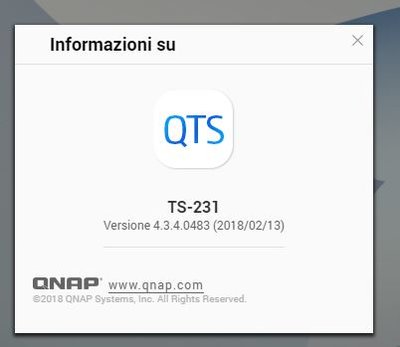

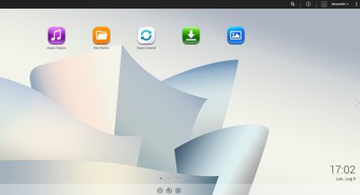

Il nas si riprende l'IP Statico che aveva in origine, il Nome assegnato in fase di configurazione, sembra risolto il problema MA IN REALTA', al di la dell'estrema lentezza (credo dovuta ad un rebuild interno del radi 1), l'accesso con i due account risulta MOLTO LIMITATO, OVVERO non esiste più nessun tool di amministrazione né dashborad nè nulla.
Non posso fare nulla..,
se spegno e riaccendo, mi ritrovo nella situazione iniziale senza nessun tipo di accesso.
Ho cercato in una pagina WIKI per un recovery firmware ma pare sia l'unico modello inesistente.
Ho trovato TS-231+ e TS31P e P2 - ma non ho trovato una pagina dove si indicassero le differenze.
Ps. quando risecto, posso accedere via web alla file station, ma da samba non funziona nulla.
