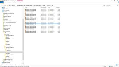

Ho fatto come hai suggerito ed effettivamente funziona, a parte la duplicazione dello spazio... : Thumbup :
Per quanto riguarda Explorer, ho mappato solo una cartella del NAS mentre a tutte le altre (compreso QVRProRecording) accedo tramite le risorse di rete. Ovviamente ho memorizzato le credenziali di login.
Allego uno snapshot di Explorer, sperando di aver capito il tuo problema e che questo che possa aiutarti.
Raf
