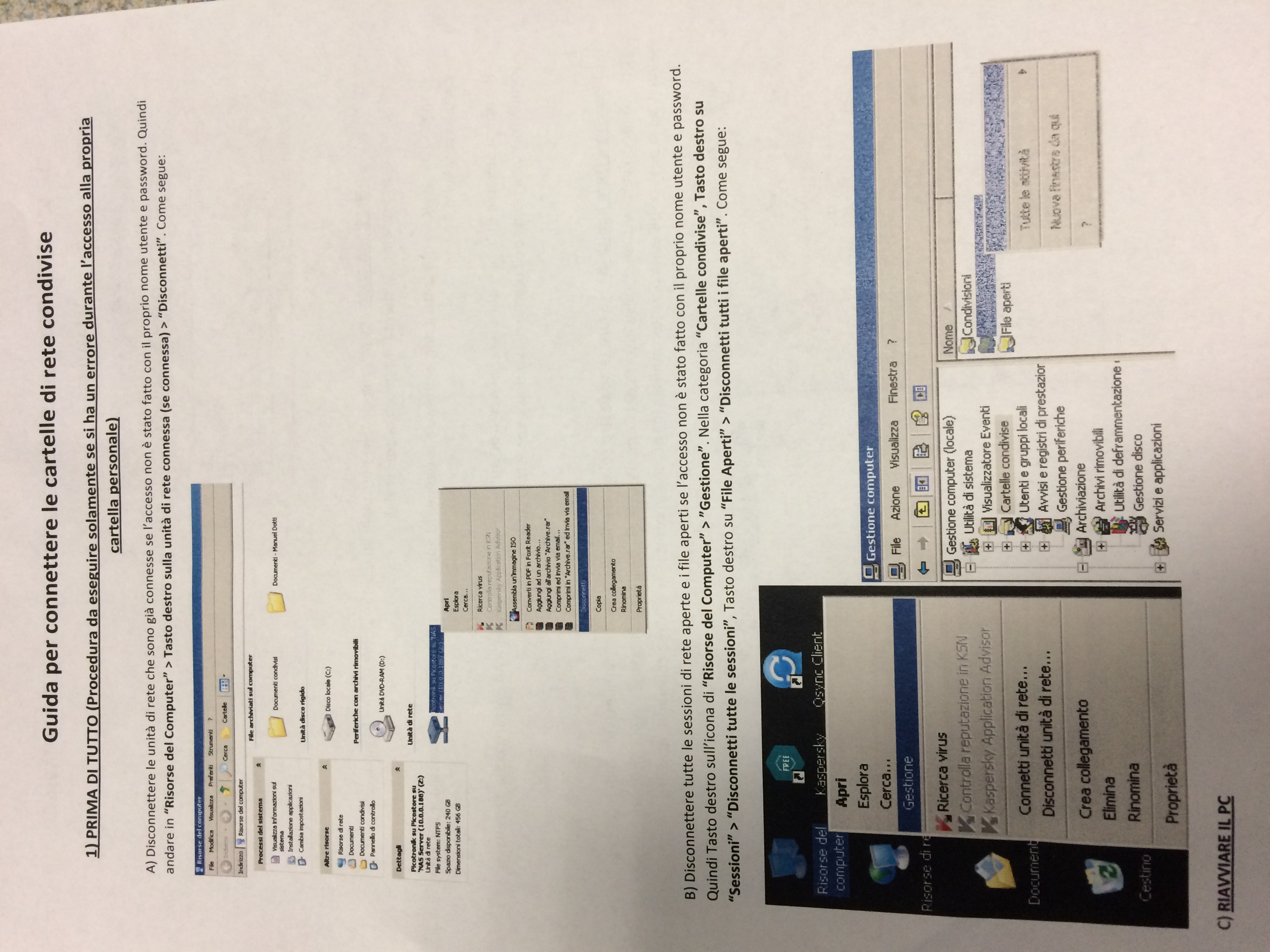

Paolo76
Messaggi: 95
Iscritto il: 12/03/2018, 19:16
Re: Gestione privilegi
Messaggio da Paolo76 »
Ti allego una piccola guida su come disconnettere le unità, spero ti sia di aiuto
TS-231P - 2×WD RED 2TB Raid1
(prima TS-228A)

Anche cercando in rete questa sembra la soluzione, ma mi compare il seguente errore:
Immagine
FFFAB ha scritto: 27/04/2018, 21:04 Oppure corretto il suggerimento di Paolo76: il disconnetti utente (cioè la chiusura di sessione) elimina tutte le dipendenze aperte.
Quella di Paolo76 è esattamente la procedura che io ho fatto e descritto nel mio ultimo post, ma costringe il riavvio del pc.
Sto facendo decine di prove ma sono allo stremo delle mie forze e stò per rinunciare : Blink :
Doveva essere una cosa facile, e invece.... : Andry :
Seguendo l'altro consiglio di Paolo76 "Secondo me dovresti associare l'utente del nas con l'utente di accesso del PC" ho scollegato tutte le connessioni, impostato un utente sul NAC con username+password identici a quelli utilizzati per accedere a Windows, cancellato le credenziali di Windows, riavviato il pc.
A questo punto sono riuscito ad entrare nelle cartelle direttamente senza inserire credenziali, mentre nella cartella DISCO_1TB ho dovuto inserire admin+password ed è entrato.
Ottimo direi! ero contentissimo! sembrava tutto ok!
Successivamente ho mappato alcune cartelle in modo da avere dei dischi W: e S:, speravo fosse tutto ok ed invece ecco che dopo il riavvio del pc non c'è più modo di rientrare in DISCO_1TB : Andry :
Sembra che quando durante il mappaggio delle cartelle di rete Windows conservi delle credenziali che quindi non permettono ad admin di accedere.... Bho non ci capisco più nulla.
