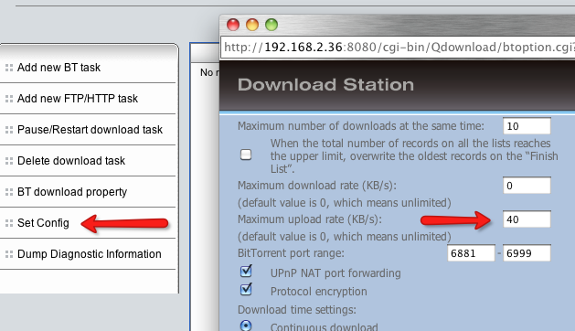

Io proverei a limitare la banda in upload, non tanto quella in download.... lo puoi fare sia dall'interfaccia di QGet che da quella della Web del Download Station:

Ho fatto i tentativi di mettere a 1,2,3.....fino a 20 sia in upload che in download. Ho spuntato uno alla volta e poi rimesso quello che luciano mi ha fatto cedere nella figura. Che altro posso fare?

Ho fatto la prova e come diceva giustamente Luciano il problema è l'upload.
Se metto l'up a ZERO internet diventa praticamente inusabile da quanto rallenta, quindi ho rimesso subito il mio bel 5 e via come prima... : Thumbup :

Luciano ho messo upload a non più di 5 e il download a zero poi sentendo un amico che ha un qnap da un paio di anni mi ha fatto fare la seguente operazione: Spegnere sia il qnap che il modem, staccare la rete che dal modem va al qnap. Riaccendere il modem e il qnap, una volta accesi rimettere il cavo di rete sul modem, in automatico il qnap si riprende l'indirizzo IP.
