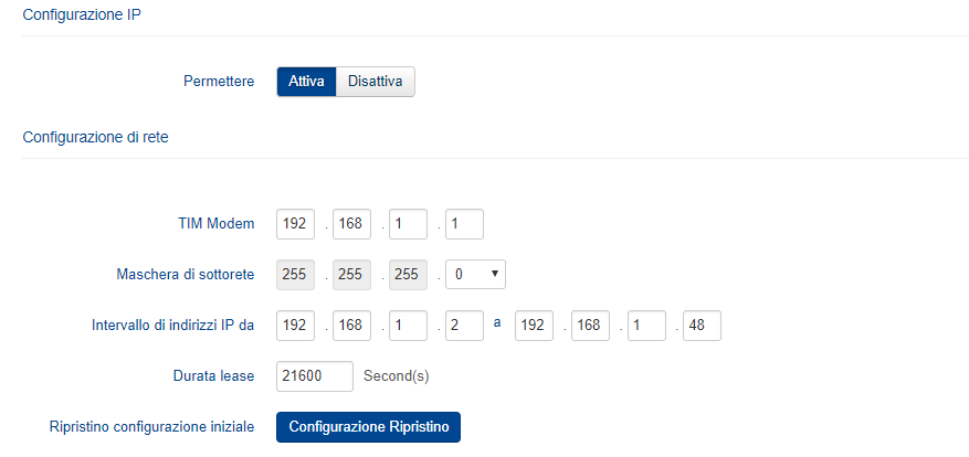

Allego impostazione di rete del mio modem tim, magari chi ne capisce di più si accorge di qualcosa.
Re: Nuovo ts-231 p2 non accede alla rete e non si fa vedere
Prova a fare cosi: cambi l'ip del pc in 169.254.100.99 maschera 255.255.255.0 e vuoti sia gateway che dns.
Poi colleghi il nas direttamente al pc senza passare da switch e router (non serve un cavo cross, va bene una patch qualsiasi). Accendi il nas e vedi se stavolta Qfinder lo trova.
