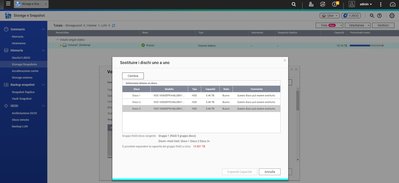

ho sostituito i miei 3 dischi da 4TB con 3 dischi da 6TB, avevo è ho un volume statico.
Ho una capacità totale disponibile dopo l'espansione di 10,74, ma mi dice che posso espanderla fino a 10,90, ma il tasto è disabilitato.
Stranamente l'espansione è durata pochi secondi, quando in passato, con il ts251 in raid1 passai dai dischi da 3TB ai 4TB impiegò diverse ore.
E' tutto corretto?
RAID5 3×6TB statico, 10,74TB. E' corretto?

Ciao PiaNi,
tutto a posto: è la solita differenza fra spazio disponibile del volume col QTS e capacità "matematica" del gruppo raid.
Se il volume fosse uno SENZA il QTS (quindi da DataVol2 in poi) i 2 valori sarebbero identici.
In merito invece alla velocità di espansione.... sì, è strano. Hai usato la solita procedura di sostituzione uno ad uno dei dischi giusto???

No li ho tolti da spento, (ovviamente in momenti diversi) perchè sul 563 lo slot 1 e 2 sono duri da rimuovere, provati su altri uguali.FFFAB ha scritto: 13/03/2018, 15:32 Hai usato la solita procedura di sostituzione uno ad uno dei dischi giusto???
Tornando al raid è un raid1 statico creato sul TS-251, che poi ho trasferito sul 563 (sempre in raid1/2 dishi) e dopo qualche mese trasformato in raid5/3dischi.
Sarebbe il caso di dargli una svecchiata?

Vado a memoria, ma riguarda gli inode e/o il journaling del f.s.
Azzardo l'ipotesi che il tempo di espansione del volume sia rientrato, automaticamente, nell'ultima sostituzione disco e conseguente ultima ricostruzione dell'array. Cmq va bene così.
Una ridefinizione del raid e reinstallazione di tutto ci può stare solo (a mio parere) se cambi e vuoi provare il pool, altrimenti lascia pure tutto così.

Non mi fido, non di te, ma di Qnap, ma me lo tengo così!!
Mi mette qualche dubbio la scritta in rosso...
Edit: qui c'è un calcolatore per la capacità disponibile. Vero che è per la serie enterprise, ma può essere un riferimento:
https://enterprise-nas.qnap.com/it-it/calculator/
